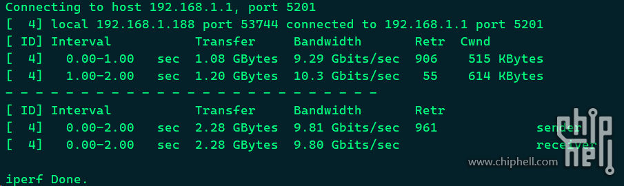

但是esxi内部虚拟机通过Iperf3访问外部的设备,测试下来只有200-300M,外部设备 通过Iperf3访问esxi内部虚拟机同样是200-300M,是设置问题吗?

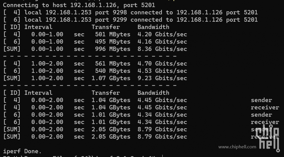

切换了SR-IOV还是不行,我今天又组装了一台esxi,用外部设备iperf这个新组装的esxi内部虚拟机,能跑满10G,外部设备访问 上面这个esxi内的虚拟机跑不满,调整了下虚拟交换机,现在也只能跑1.5G左右。
搞得我怀疑人生了。。
还是楼顶说的无法满速的esxi6.7,调整了下虚拟交换机,【跑这样
新装的ESXI8,同样的网卡,测试能满速

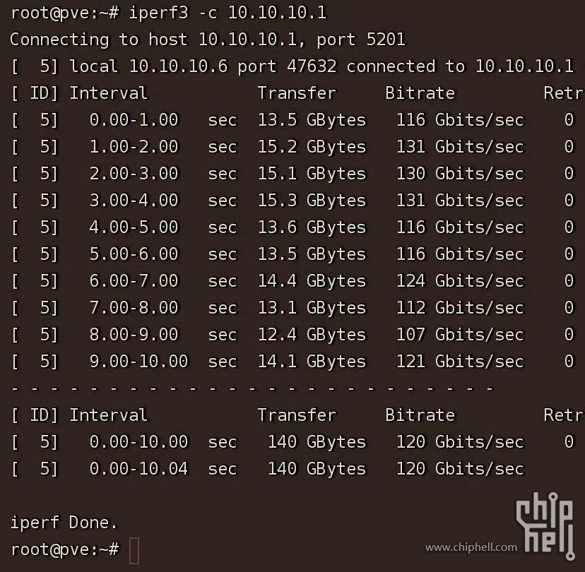

没错,之前我用pve测过一下虚拟网桥
pve系统跟虚拟机之间:
虚拟机跟虚拟机之间:

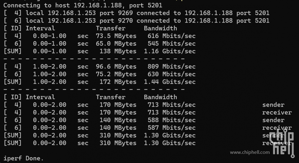

现在通过内网测试,发现 只要是与这个esxi 进行测试,内网速度只能在1G左右。

有问题的ESXi的虚拟机内部互相测试,iperf 10G没问题,当对外部设备测试时,只有1G左右的带宽速度。
另外新装的ESXI8没这个问题,不论是内部虚拟机iperf测试还是外部设备对这个ESXI内部的虚拟机进行测试,都可以跑满10G。
