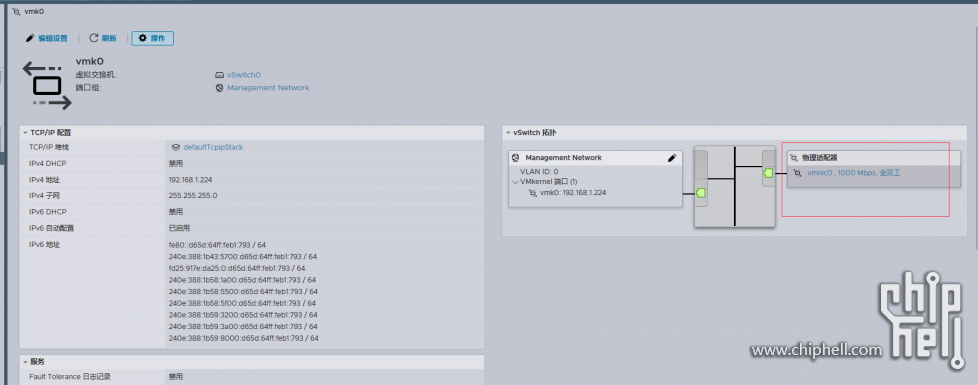

nn1122 发表于 2023-4-18 16:22
其实我想的是要你安装联想6.7 u3 2021或者2022年的版本试试

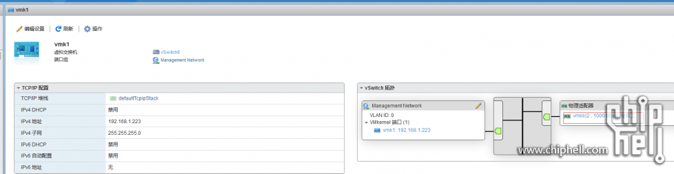

我刚又去看了下,这台esxi6.7的主路由 的接口在千兆口上面,这个VMkernel 网卡应该不影响这个问题吧?
esxi路由我还真没怎么搞过,新装的esxi8 也是主路由 千兆网口,但是貌似不受这个影响。
esxi6.7:
esxi8:
e ...
VMkernel也就是管理网口同时也负责虚拟机的数据传输的话,虚拟机对外总的数据带宽就只有千兆,虚拟网卡之前交换数据与外部接口无关

nn1122 发表于 2023-4-18 17:35
VMkernel也就是管理网口同时也负责虚拟机的数据传输的话,虚拟机对外总的数据带宽就只有千兆,虚拟网卡之 ...
老哥你看我这个与现在iperf3千兆有关联吗?我看新装的esxi也是这样,但是没这样的现象,iperf外部设备也能10G
