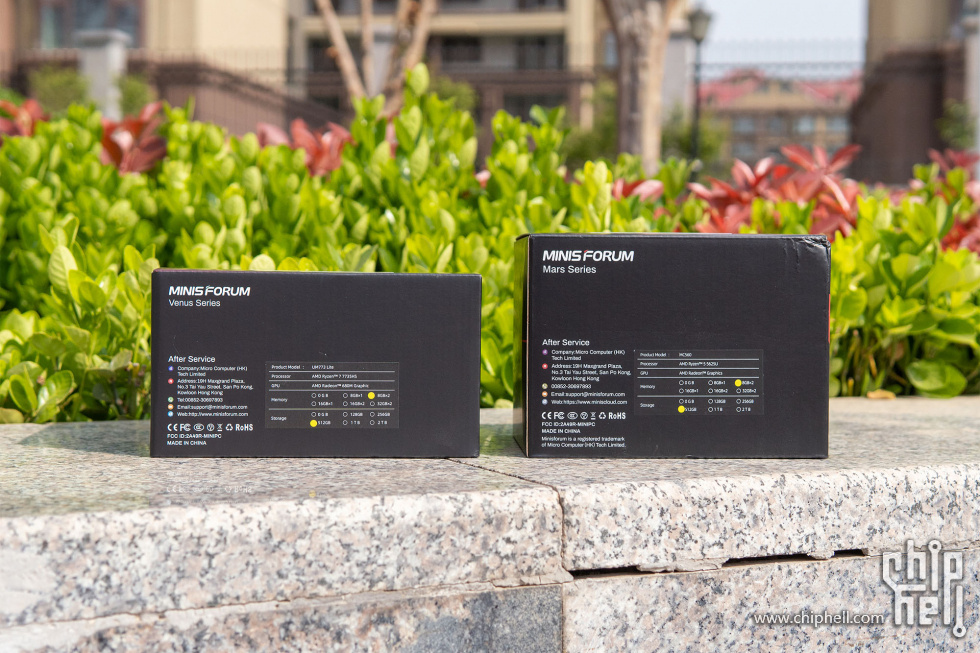

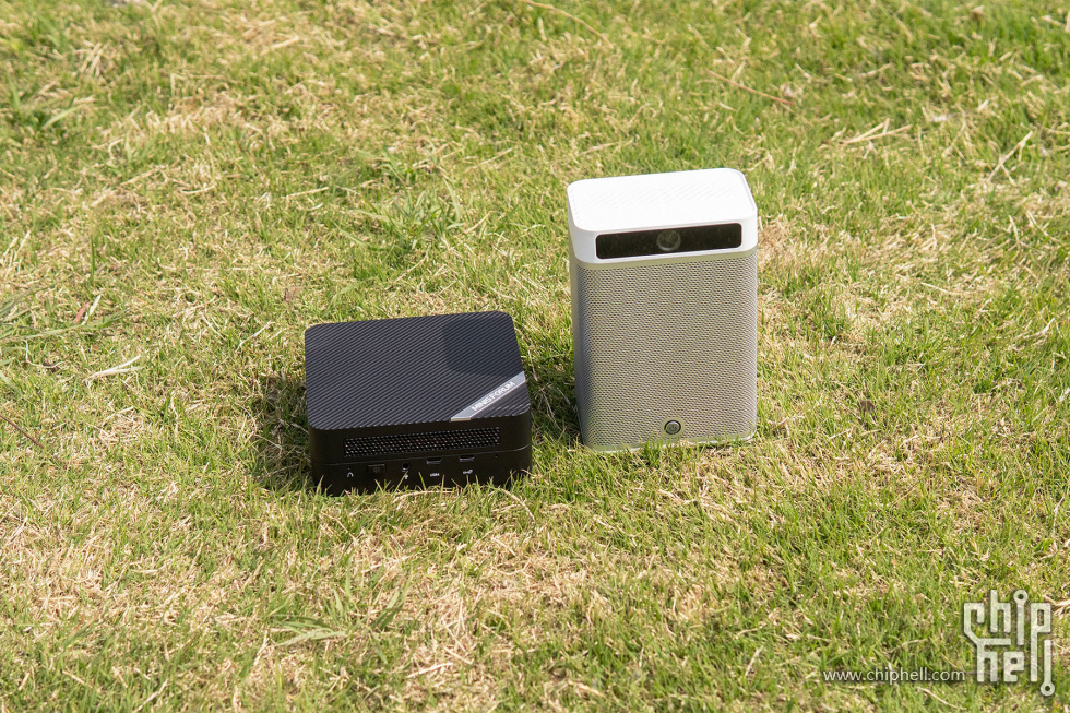

首先来张合照。外形上国产厂商审美还是比较在线的,两款颜值都不错。左边的黑色是UM773Lite,它还有个猛男粉版本,配置也相对稍高一些。右边的是MC560,虽然配置较低,但是这款产品主打的也不是性能,下面会说到。

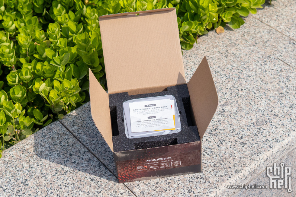

外包装上铭凡两款产品还是比较统一的,都是一个风格。配置都贴在了顶部的白色贴纸上。不过有一说一,外包装感觉缺少了一点科技感,后面能改改就好了。
侧面同样也是配置信息,存储规格都用黄色做了标注。

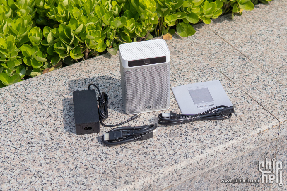

拿出全部配件,除了主机本体外,还有一根HDMI,一根电源线,一个适配器,以及说明书。

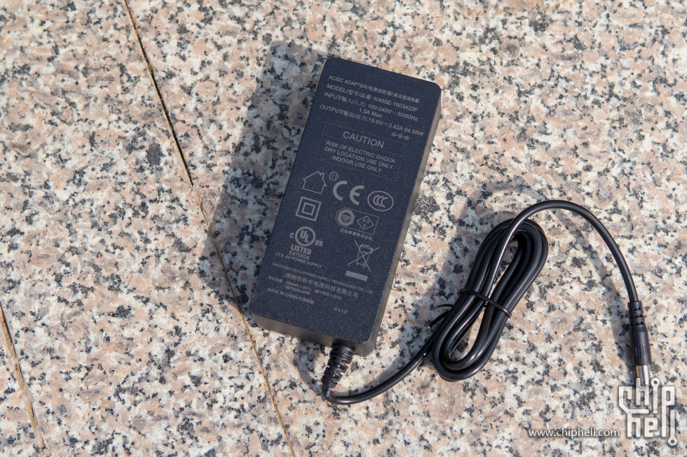

适配器规格为65W,19V3.42A输出。不喜欢这个适配器的话,网上其实有很多华硕19V 65W的适配器卖,没GAN那么小,但是也能直接插在插座上。

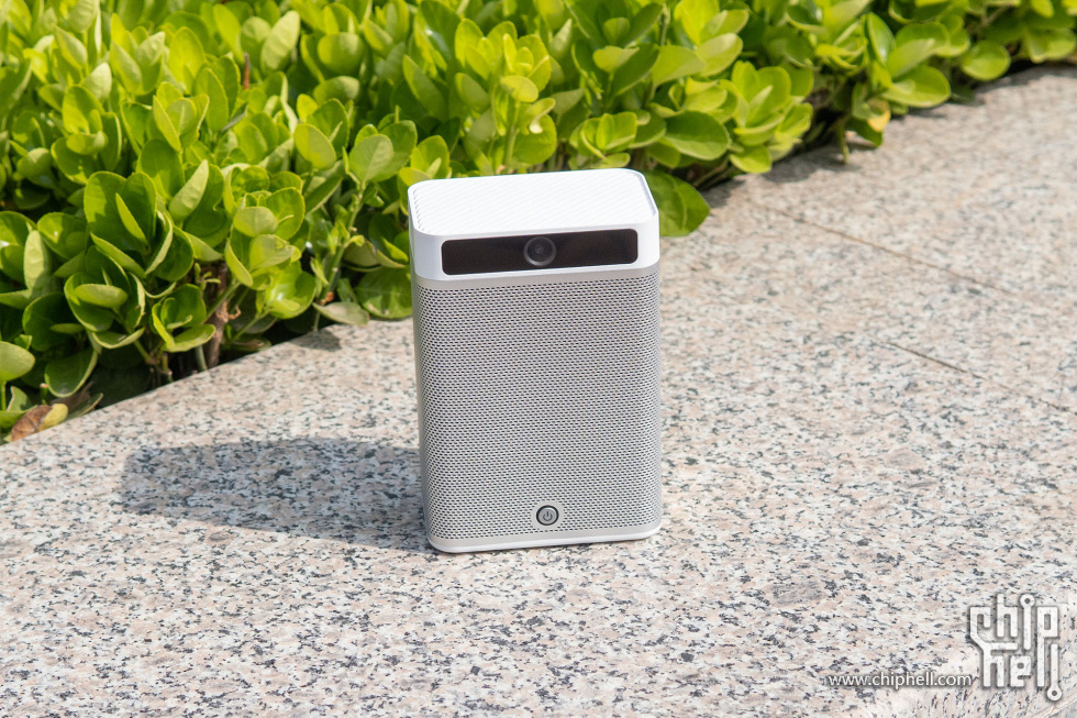

机器第一眼给我的感觉,如果不是上面的摄像头,我可能会把它当成一个小音响,或者路由器……不过机器本身还是很漂亮的,白色加银色的风格很讨喜。摄像头上面的黑条也恰到好处。银色的机身上密密麻麻的开孔,既是音箱开孔,也是散热孔。

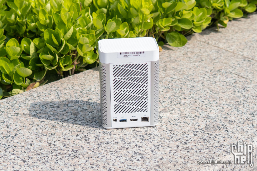

背面输出是一个2.5G网口,一个HDMI,一个USB3.2,以及一个5525电源接口。这个HDMI规格为2.0,最高支持4K 120Hz 8bit 420输出。
侧面还有一个支持PD充电的type-c接口,一个USB3.2接口,和一个耳麦孔。怎么说呢,如果不是像我一样都是蓝牙外设的话,一个支持PD充电的C口扩展坞是少不了的,建议下代产品还是多给点USB接口比较好。
顶部有一枚摄像头,可以用来视频以及线上会议。摄像头规格为500W像素,分辨率为QHD,2592*1944分辨率,比一般笔记本的1080p摄像头分辨率要高很多,还支持HDR。
另一侧是清除CMOS按钮,嗯,更像路由器了2333。由于这台机器外部是看不到螺丝的,仅有的两颗螺丝隐藏在摄像头的黑条下方,拧下来才能拆机。由于不是我的机器,为了避免拆坏,这台就不拆了。

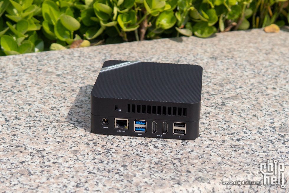

然后再来看看UM773Lite。相比标准版最大的区别是USB4从两个减少到了1个,其他区别不大,但是便宜很多,我个人认为是值得的。和MC560一样,打开就能看到机器本体。
附件比MC560丰富很多,除了电源适配器和HDMI以外,还有一个竖放支架,一个VESA挂架,一根SATA线,和两个替换垫脚。

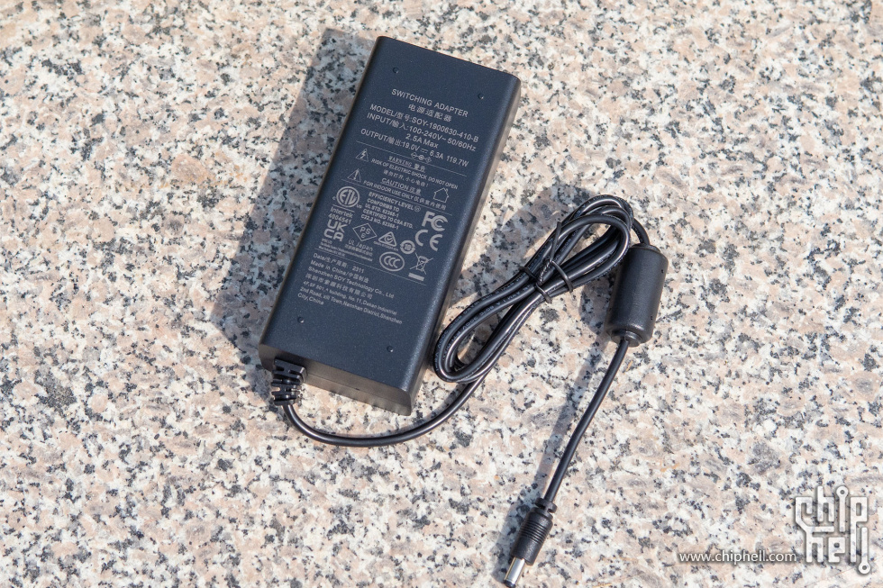

电源适配器很大,甚至快赶上机器本身了。因为这台机器走的性能释放的路线,甚至还上了液金导热,所以整机功耗不会很低。加上还有USB4,所以铭凡直接给了个120W的适配器,避免出现供电不足的情况。同样的,不喜欢这个适配器可以去买一个120W的19V GAN适配器,价格大概在169元左右。
然后是机器本体。除了开关键以外,铭凡把两个USB-C都放在了正面。一个支持USB4,一个是最高10Gbps速率的普通USB-C,其中USB4支持最高8K 60hz输出。另外还有一个耳麦孔和一个CMOS清除按钮。

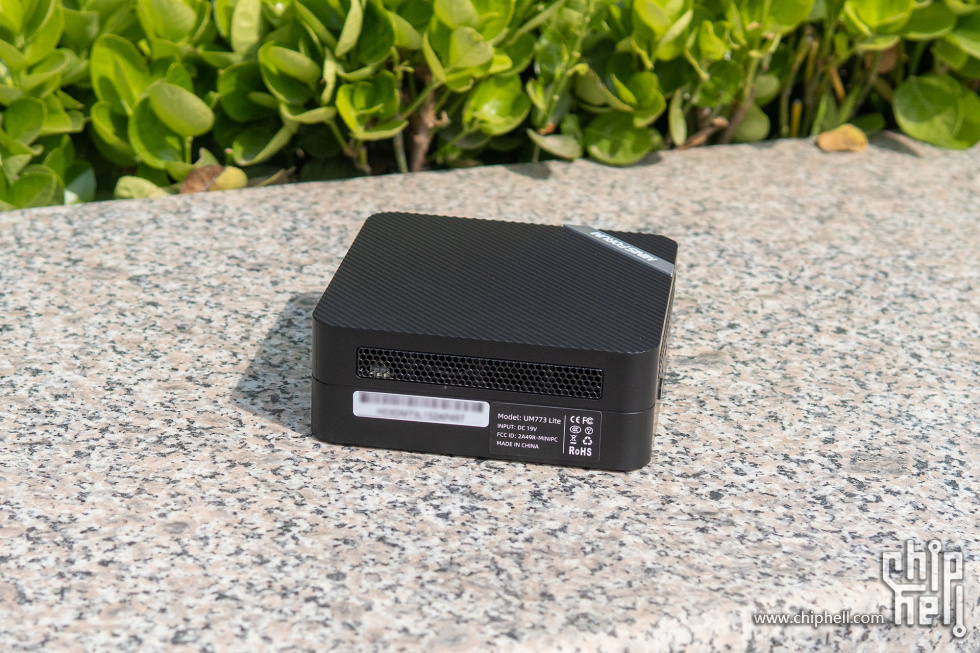

侧面是UM773Lite的SN,以及电源规格。和正面一样,侧面也做了散热开孔,以满足散热需要。

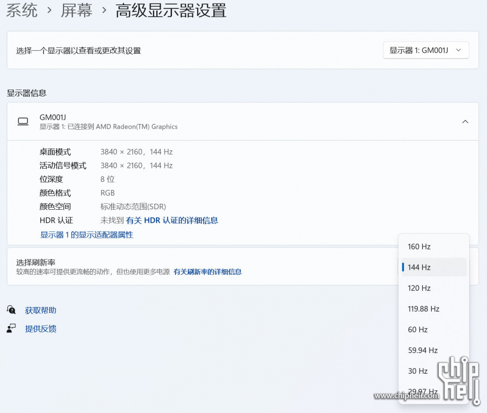

背部有两个HDMI2.0,两个USB2.0,两个USB3.2,以及一个2.5G网口。虽然两个HDMI标称最高只有4K60Hz,但是根据我实测,支持最高4K 160Hz 8bit RGB输出。

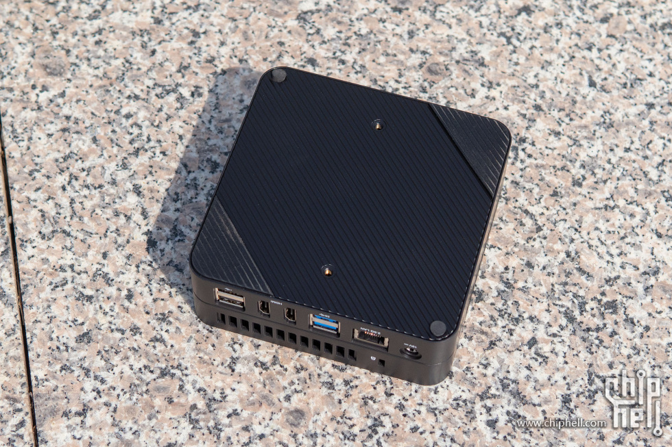

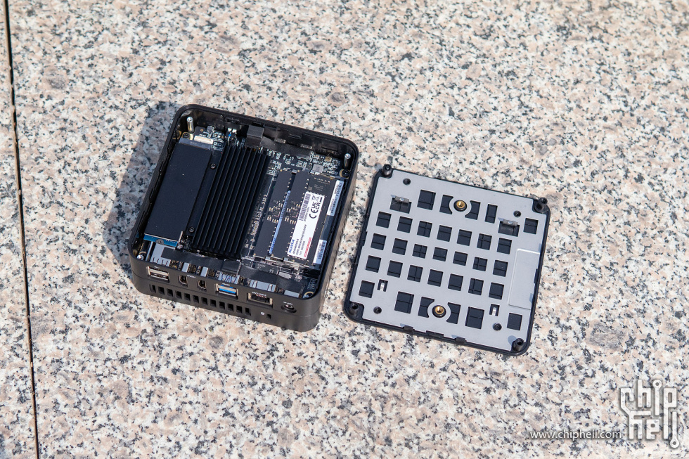

和intel的NUC一样,背部垫脚下有四颗螺丝,拧下就可以取下后盖了。另外两个螺丝孔位是给VESA挂架的,可以挂在显示器后面。

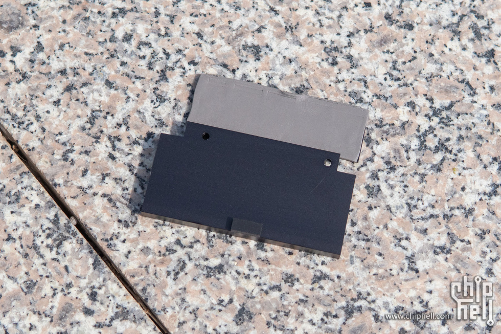

后盖为了强度做了大面积的金属片覆盖,所以基本不用担心后盖会变形的问题,做工还是相当可以的。而且SSD上覆盖了硕大的散热片,即便是高功耗的群联SSD也能压住。

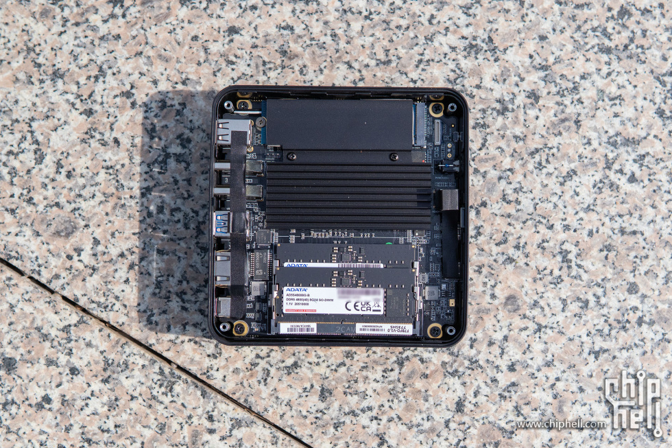

内部空间还是比较紧凑的,和intel的NUC布局差异不大,最大的区别就是这个硕大的SSD散热片了。M.2旁边的接口可以用给的转接线上一个2.5寸SATA SSD。
内存是两根8GB的威刚DDR5 4800内存,两根组成16GB规格。
散热片只是给SSD散热,没有覆盖其他部分。

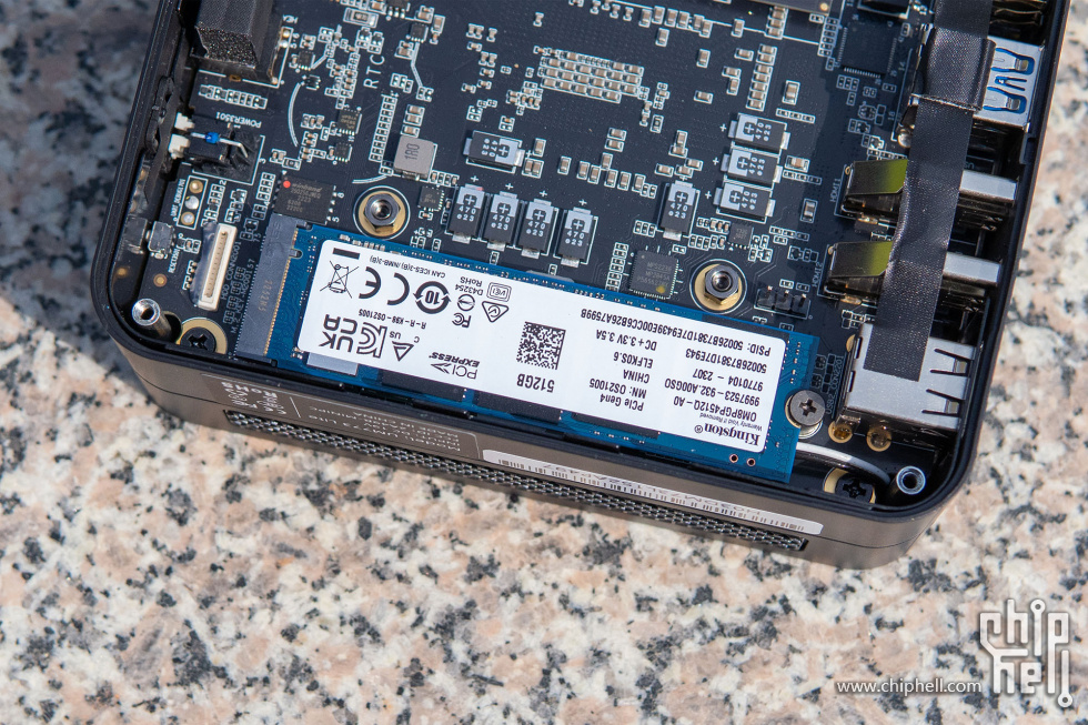

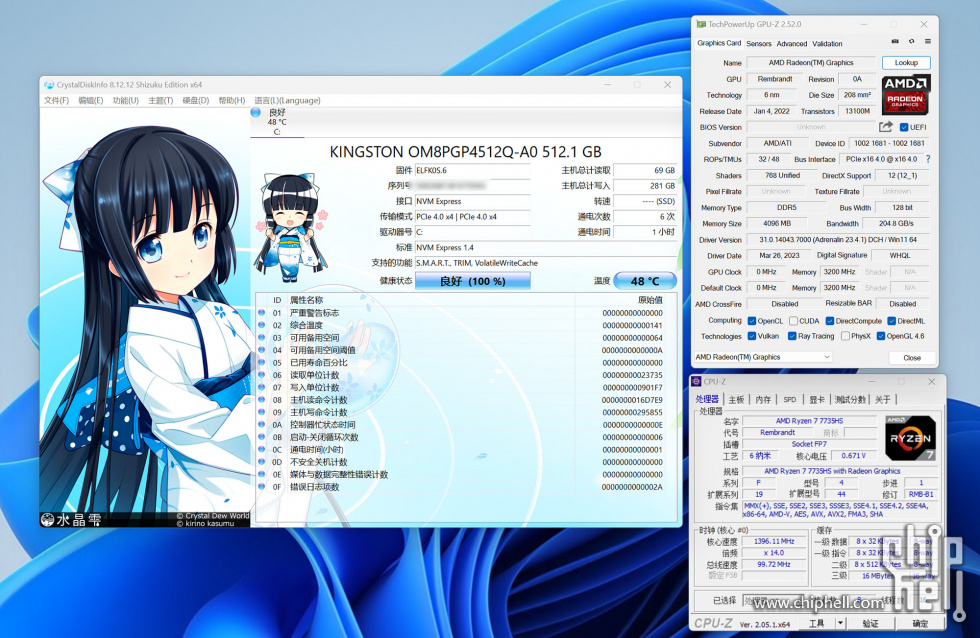

SSD是一款金士顿定制4.0固态,OM8PGP4512Q-A0,能看到上面有四颗内存颗粒,但是主控是什么未知,应该是慧荣的主控。

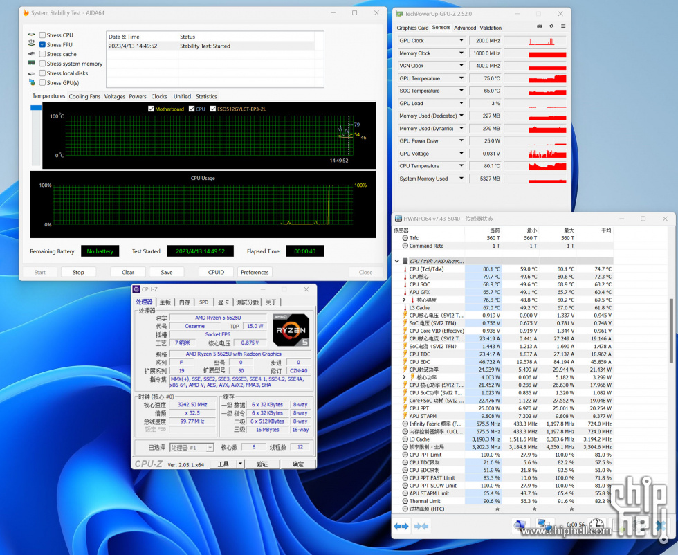

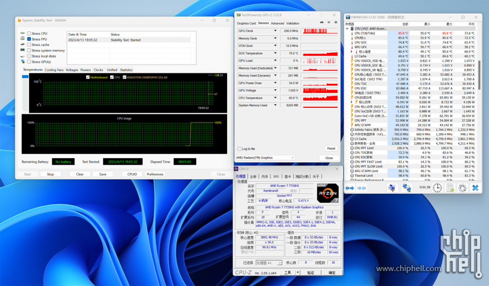

老规矩,小机器怎么样先看散热。单烤FPU可以看到,MC560的处理器功耗设置为了25W,因为AMD没有PL1和PL2,所以会一直稳定在25W。此时CPU温度为80℃,机器不是很吵,走的安静路线。
而UM773Lite的性能释放则比较激进,CPU一直维持在54W,性能无须担心,这相当于一颗功耗稍微低的5700G了。虽然功耗给的很高,但是得益于液金导热,所以CPU温度也维持在了85℃上下。但是这时候整机噪音比较高,也算是为了性能做出的妥协,不过噪音在可接受范围内。
MC560整机信息如下,5625U处理器规格为6核心12线程,zen3架构。它的Vega显卡只有7个CU,所以性能不会太强。SSD虽然不知道是谁家的,但是看固件版本号,应该也是慧荣家的产品,支持3.0x4。内存和UM773Lite一样,也是来自威刚,单条8GB DDR4 3200组成的16GB双通道。

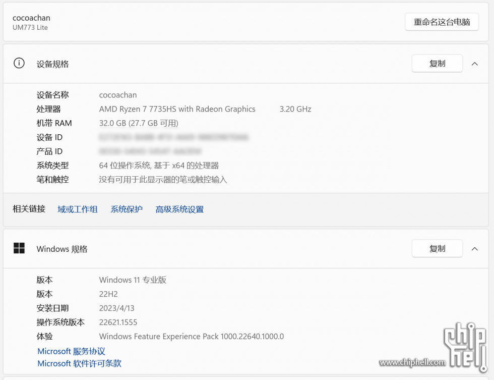

UM773Lite信息如下,其实就是6800H的改名产品,处理器核心为zen3+,核显规格为12CU的RDNA2,最高2200MHz。为了避免内存造成瓶颈,我直接把两根8GB换成了16GB双通道,BIOS里面直接拉到4GB显存。

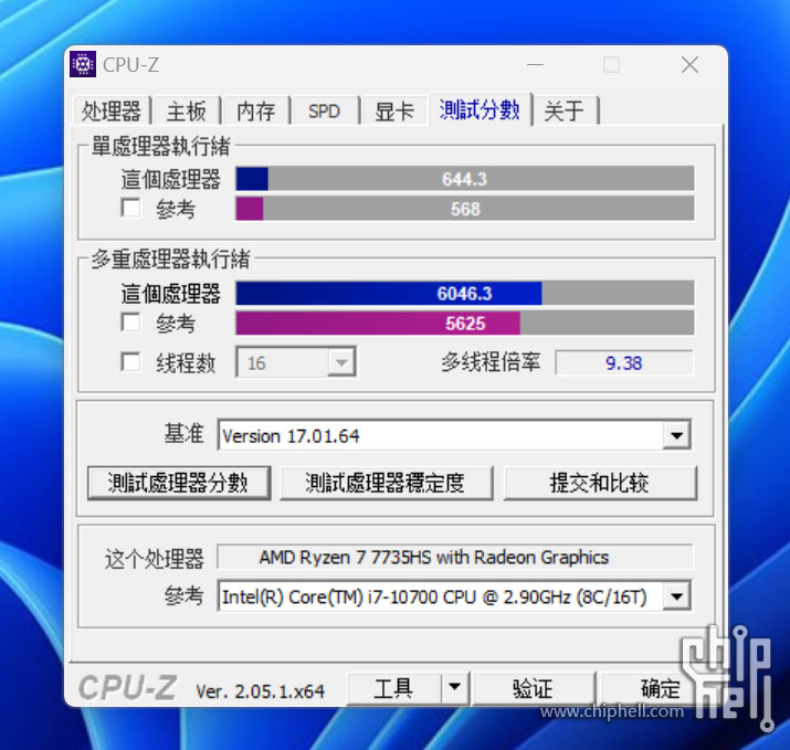

首先是CPU-Z的测试,测试成绩5625U已经强过了当年的旗舰8700K,而功耗只有25W,令人感叹。而另一边的7735HS性能则是超过了同为8核心的10700桌面处理器。不管是哪款处理器,应付正常的日常办公都是完全足够的。

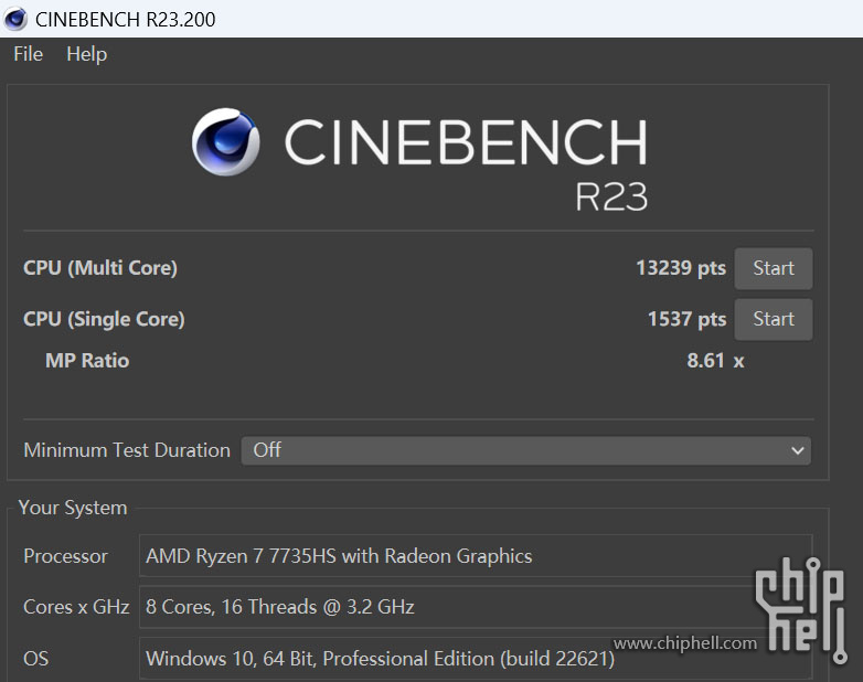

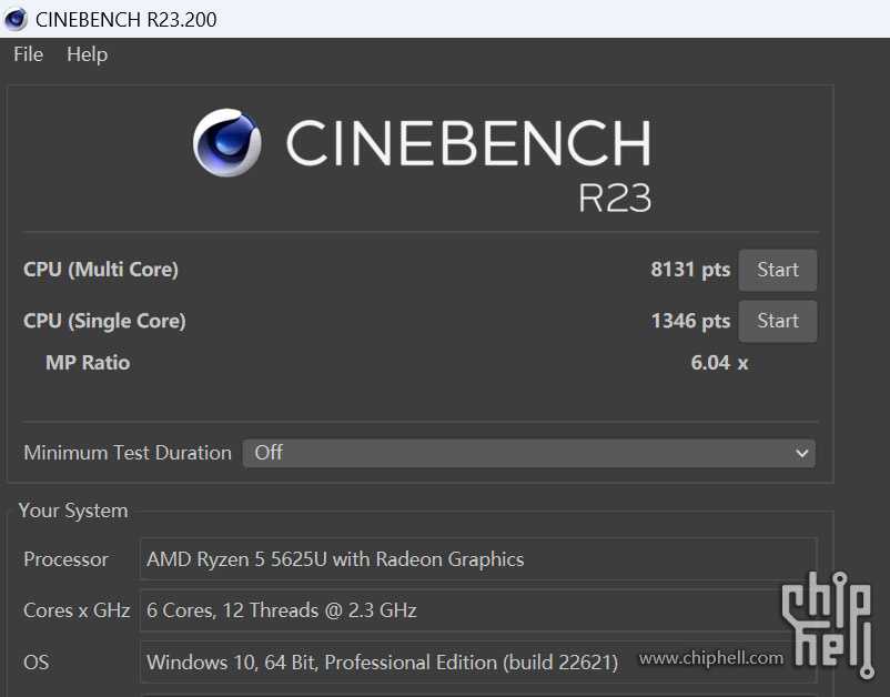

CBR23跑分同样也差不多,5625U这边有8100分的成绩,比很多性能释放拉跨的1240P轻薄本要好了,就是单核差了些。而7735HS的分数则是13200分,持平intel的13500H,但是同样的单核稍弱。不过这又不是游戏主机,问题不大。

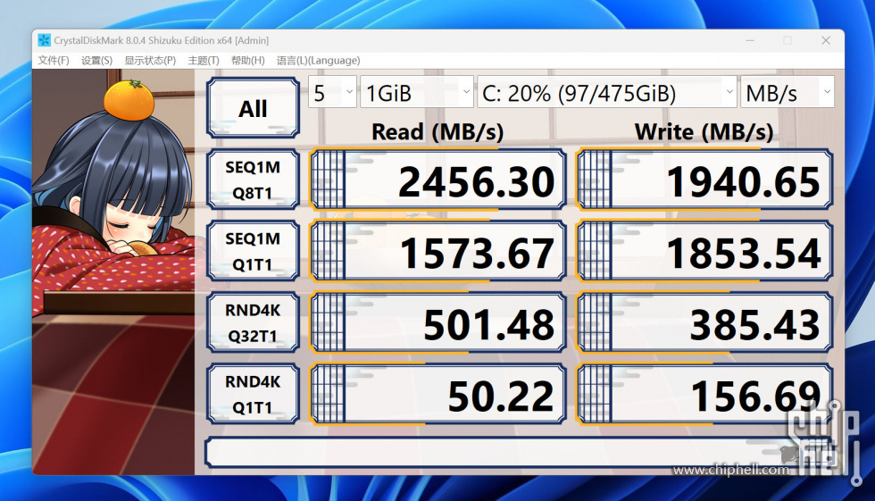

SSD跑分如下,MC560的的SSD性能偏弱,不过拿来做线上会议或者办公还是没问题的。而UM773Lite的SSD性能则是标准的半速4.0固态,虽然是无缓存盘,但是性能也不错了,就是容量小了点。

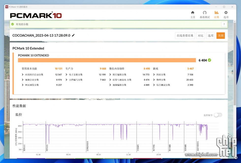

PCMark10成绩,MC560的5625U由于不是走的性能释放路线,且被显卡拉低了成绩,所以最终总分只有3514分。适合轻度办公,这也符合它的定位,线上会议或者上网用。
而UM773Lite的成绩就比较高了,毕竟CPU和显卡性能大幅度增长,功耗给的也足。最终成绩为6404分,拿来应付办公和轻度家用娱乐完全没问题。

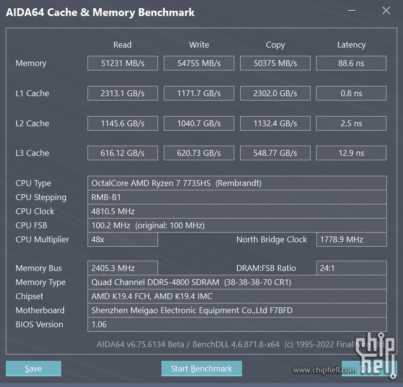

最后就是内存和缓存的性能了。不知道为什么7735HS的内存跑分不太正常,好像这个问题已经很久了,一直没修复。而5625U这边一切正常,就是内存延时高了点,这也是这代AMD CPU的通病。
