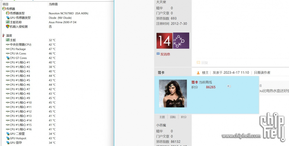

发表于 2023-4-17 11:13 | 显示全部楼层
后面程序 很多开了点网页
发表于 2023-4-17 11:14 | 显示全部楼层
室温22度
32度多点
