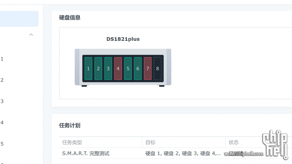

设备是1821,目前7块硬盘。1号和2号是酷狼,RAID1。4号至7号都是basic模式下的银河,都是这两年陆续买的,其中7号是20T的国行银河,才买了不到半年。半个月前出现第一次,忽然提示4和7损毁,文件管理器里无法访问4和7硬盘,其它硬盘正常。然后所有套件都无法启动。试图重启或关机,结果系统提示SSD缓存建议分析正在运行,无法关机或重启。最后只能把UPS电源拔了,等电量耗尽强制关机。重启后,所有硬盘正常,没有错误提示,4和7访问也正常。
就这样半个月过去,昨天系统升级了7.1.1-42962 u5(上一次出问题的时候系统是42962 u4)。今天忽然又发现所有套件无法启动,进系统查看,还是4和7出问题,这次不是提示损毁,而是提示无法访问系统分区。但是从文件管理器里可以访问4和7,症状比上次的轻一些。然后重启还是不行,依旧提示SSD缓存建议分析正在运行。按老办法重启后,系统依旧提示4和7无法访问系统分区,让我在存储管理器中修复。按提示修复,几秒就完成了。然后系统就恢复正常了,再也查看不到错误提示。
想问下这到底是怎么回事,是硬盘挂了吗,还是群晖系统的问题。
