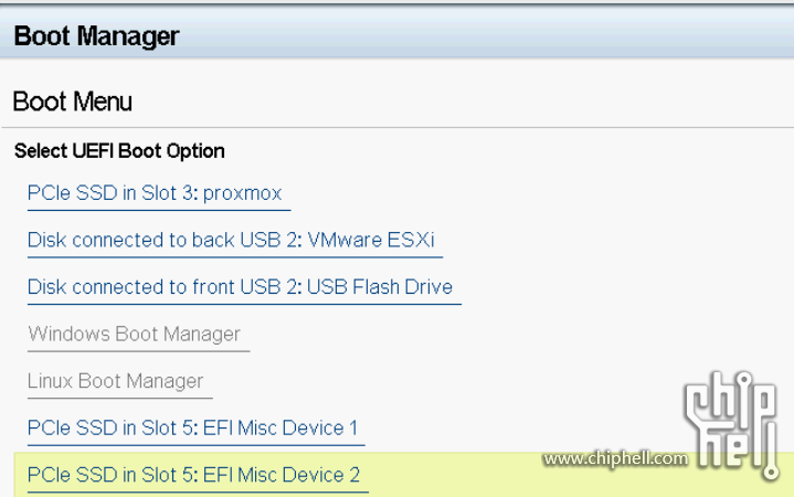

发表于 2023-4-28 09:30 | 显示全部楼层
我就是r730xd,这个机器有几个
1、后置的两个2.5扩展不支持u.2
2、nvme不是完全不支持,说是带完整rom的支持,目前我的是intel 750 的pcie nvme可以直接识别启动
3、U.2目前最便宜的方式直接买个50块钱的pcie转u.2的,直接放4 5 6扩展槽用
4、实在没有intel 750这样的ssd 就只能是U盘启动转nvme,我之前测试github上那个u盘启动的毕竟慢起码20s以上,而且之后还要选择启动设备,如果你的nvme启动设备比较多,就很麻烦。。
5、如果不想pcie 上插,还有个就是用那个内置4*3.5的 扩展架不买背板,然后pcie上boss卡直接线接u.2
第一个启动就是intel 750
最后两个是pcie5  用的 pcie转2个u.2 sn640

 楼主| 发表于 2023-4-28 11:47 | 显示全部楼层
fishensl 发表于 2023-4-28 09:30
我就是r730xd,这个机器有几个
1、后置的两个2.5扩展不支持u.2
2、nvme不是完全不支持,说是带完整rom的支 ...
我的bios版本是2.83.83.83,我的好像在这个界面看不到pcie上插的nvme硬盘的
但是装系统的时候pe能看到nvme硬盘。只是装完无法引导启动。
你的bios版本是?
另外
2、你的intel 750nvme是在730xd兼容列表里面吗?所以不需要啥设置可以直接识别引导启动?
2、5选项成本应该都不低吧..
3、确实是目前最低的U2扩展方法了。
4、这个启动时间慢倒还能接受,本身服务器启动也是慢,一般也不会经常重启。
