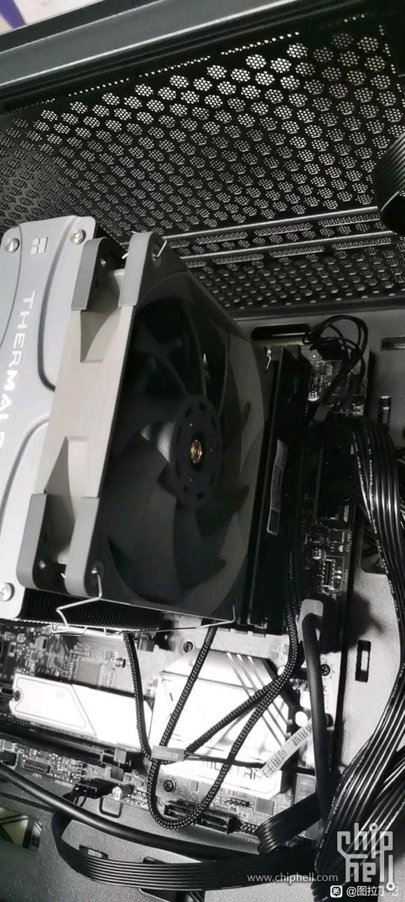

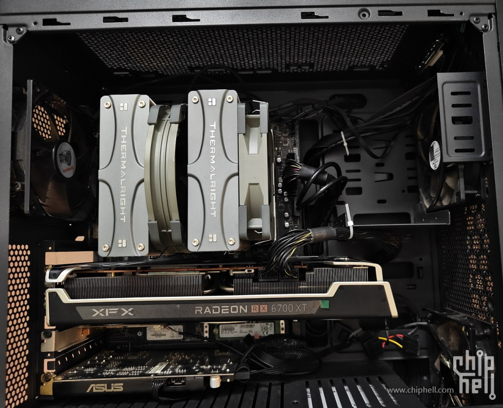

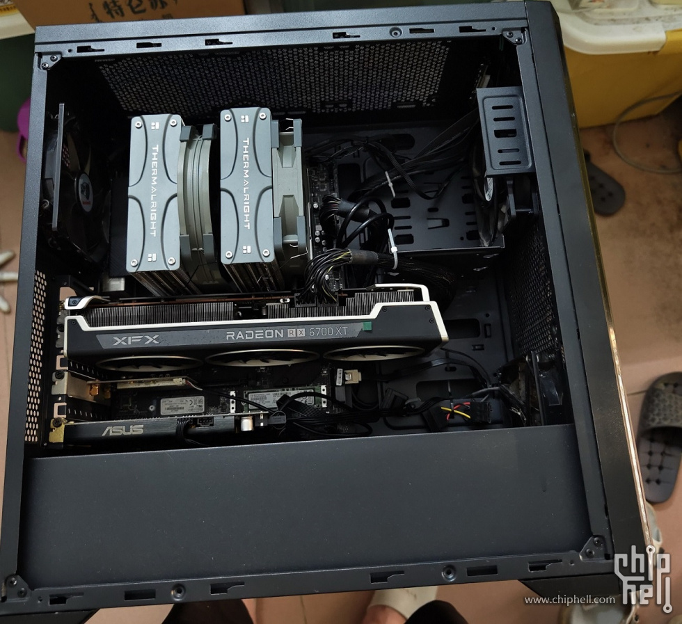

原来是工包FS140+,一直用13700K ,设置5.1G+OFFSET -0.15V,烤鸡基本压在97度左右(183W左右),满怀希望的咸鱼买了FC140,以为可以放开电压,结果5.2G+OFFSET -0.1V(200W左右),烤鸡跑到102度,大家看看我机器,风道问题出在哪里?

发表于 2023-5-1 12:52 | 显示全部楼层
上风口空着先
cpu风扇左移变吸
I/O口风扇拆下,前脸3进風

发表于 2023-5-1 13:00 | 显示全部楼层
ppzhong 发表于 2023-5-1 12:56
左移变吸?不明白,反方向装风扇?和前面进风不就相反了?
CPU散热吹鳍片 两个风扇都左移就变成吸了

我来告诉你吧,散热器装反了

注意12楼,你确实装反了
前面板中间风扇位加不了12025就加12015
发表于 2023-5-1 13:15 | 显示全部楼层
正面那个是什么?拆了上风扇,上T30之类的,正脸一排上满,FC140前进风很重要

发表于 2023-5-1 13:21 | 显示全部楼层
ppzhong 发表于 2023-5-1 13:17
这空孔都要封住啊,我以为越多空就越好呢
左下不蒙反而会乱,影响左上和上左排热风
商标朝右。风扇取下重新装过

 楼主| 发表于 2023-5-1 13:24 | 显示全部楼层
元首的动物园 发表于 2023-5-1 13:15
正面那个是什么?拆了上风扇,上T30之类的,正脸一排上满,FC140前进风很重要 ...
那个是机械硬盘架,拆了它吗?

我的想法是前进风,然后后IO出风,FC140两个风扇我都是商标朝左的,它是反转的吗?
 楼主| 发表于 2023-5-1 13:29 | 显示全部楼层
hqn6d6zv 发表于 2023-5-1 13:21
商标朝右。风扇取下重新装过
我是这样的

拆下观察热管排布设计你就能明白顶盖商标文字应该朝左还是右了。不是在说你风扇吹风方向反了

散热器本体装反了,楼上几位都说了,看商标文字

ppzhong 发表于 2023-5-1 13:31
是指FC140风扇装反还是前进风那个C12工包反了?
发表于 2023-5-1 13:47 | 显示全部楼层
说你散热器装反了。
但是实际上没影响。
不管你风道怎么优化,风扇怎么换,都不会有什么改变。瓶颈是cpu跟散热器接触的位置,不是鳍片和风扇。
接受不了,可以开盖上液金,上水冷,其它动作毫无意义。
整理和优化风道在这个情况下只是美学,跟定制模组线一样。
