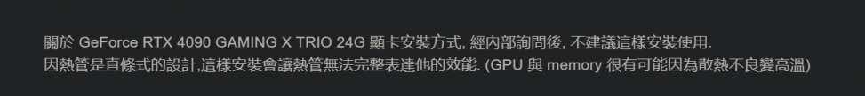

发表于 2023-5-2 11:04 来自手机 | 显示全部楼层
Skyrim 发表于 2023-5-2 10:56
4090魔龙我也去咨询了下,不是逆重力的
超龙是…
https://www.chiphell.com/portal.php?mod=view&aid=28445&page=5&mobile=2
