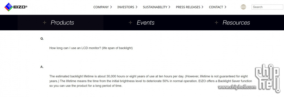

所以LCD的上限之一,寿命
“LCD显示器背光寿命约为30000小时或8年每天使用10小时,但是不保证8年的使用寿命。使用寿命是指正常操作下从初始亮度级别到亮度降低50%的时间。”
笔记本上一般是15000小时
https://www.eizoglobal.com/support/db/faq/163

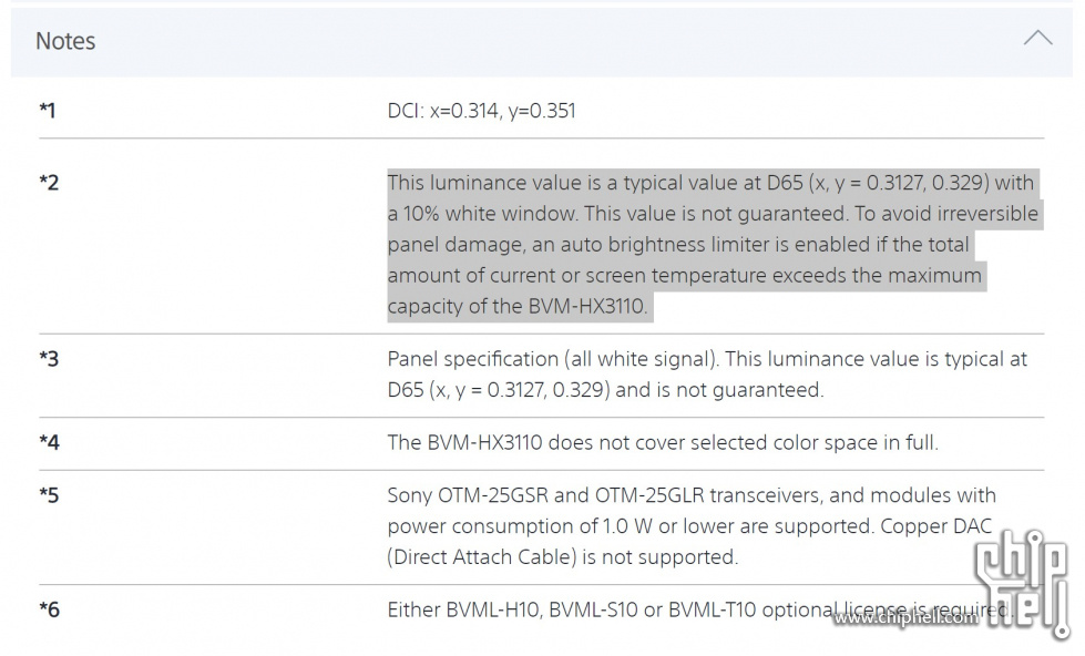

BVM-HX3110也做了自动亮度限制,防止面板损坏,其他几台其实都差不多的设计,已经加主动散热了,要再进一步提升很困难了

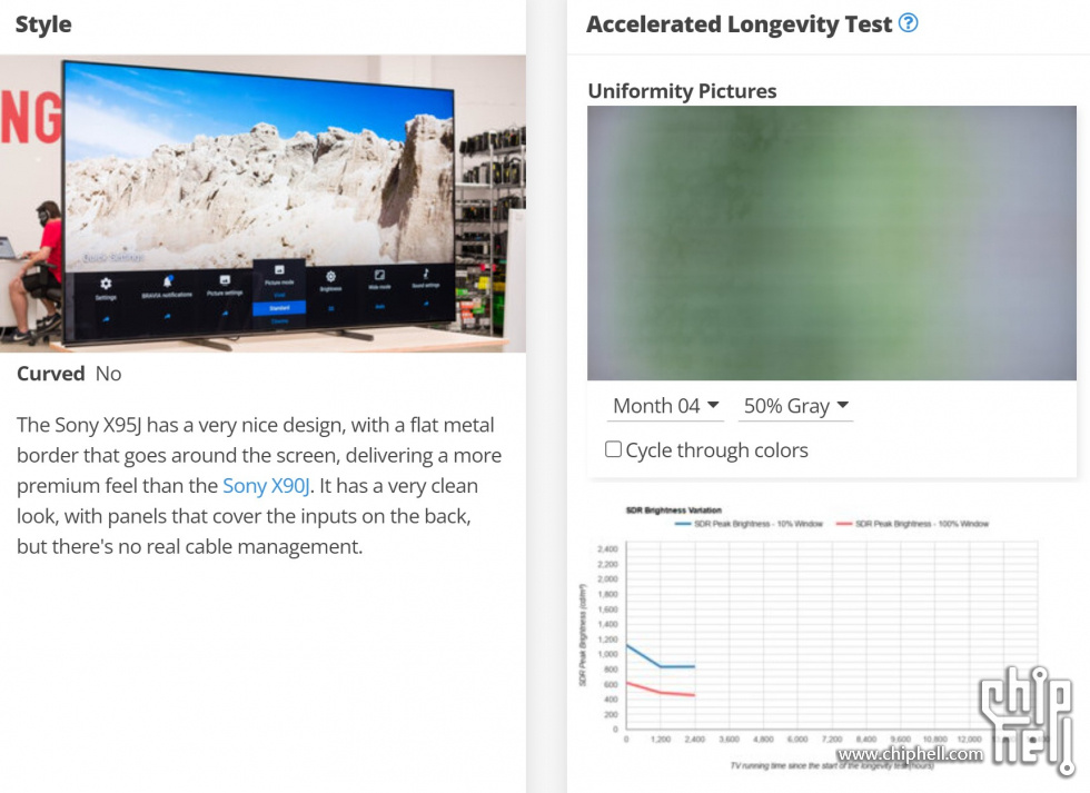

RTINGS新一轮寿命测试中第一个挂的就是LCD还不是OLED,打鸡血的代价LED背光衰减幅度很大

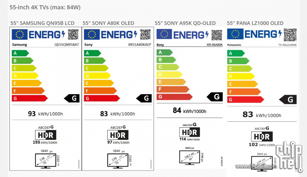

现在欧盟能源法规非常严格,以往OLED和Micro LED的EEI都是专门开后门的,今年自发光也没有这种待遇了,都是擦着线过去的,Dual-Cell LCD电热砖头直接没戏

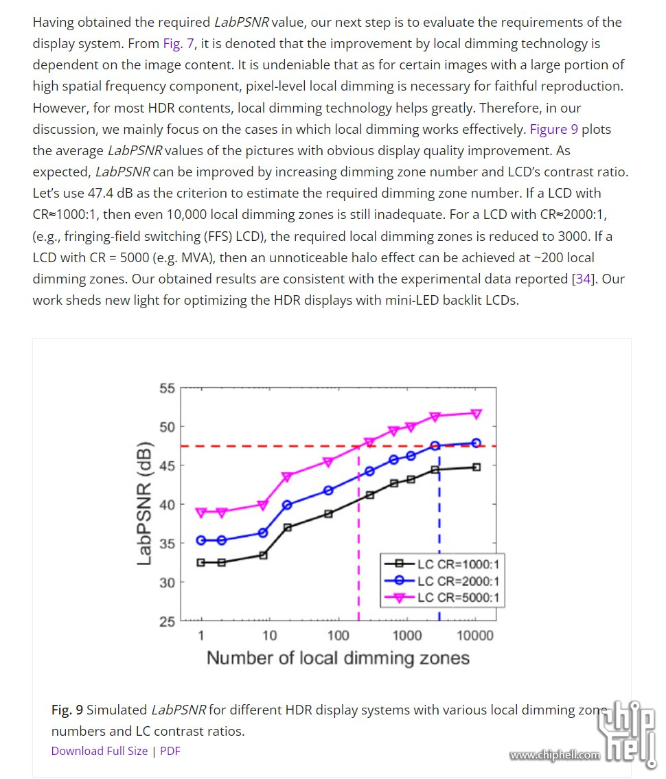

之前其实发过了,1000:1对比度的IPS控不住光加到10000分区也没用,未来更进阶的产品除了用AM Mini LED只能用响应时间更慢对比度更高的VA和IPS Black,加上Mini LED背光延迟做消费级非常致命,高端领域可以先判个死刑了。价格高并不能等于高端,广告肯定每年都会宣传有什么提升,懂行的用户必然是不会轻易买单的。上限各家厂商自己都知道,只能对原有的LCD产品线做一个升级还不至于和自发光直接竞争,能和自发光竞争都是一些网友脑补上去的,快进到Micro LED都不用研发了。理论上Mini LED成本控制一下做中低端帮助普及HDR还是不错的,但是暂时还做不到。
Mini LED最大的问题就是价格高给了人一种高端的错觉。
