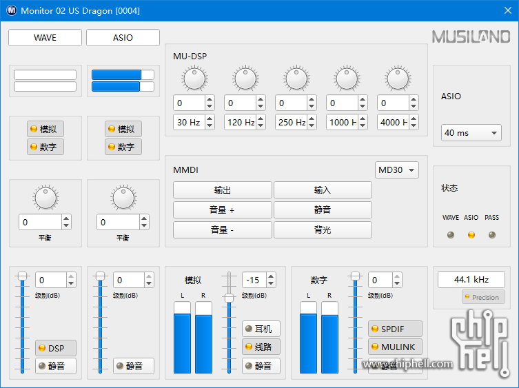

如图,我USB声卡,支持32bit 192khz,今天调了一下。
之前是默认的 48khz,调完后,感觉声音更细腻了。
打个比方:1080P的24寸 换 4K 24寸。

乐之邦的monitor2 龙卡,看参数是支持的,系统设置里,也是可选的。

不是,楼主的图里就写着独占模式

你挺幽默的 他是共享模式设了个极高的采样率

下面有独占模式的选项啊,说明Windows就支持独占模式,就不需要重采样

这个独占指的是被某个程序独占该硬件设备,此时其它程序就不能通过它发出声音了。而不是重采样开关。
win ...
看来真是心里作用?
我大概了解了,播放器出来,还是44.1k,因为我的大部分无损,都是cd抓出来的。我目前没有dsd的。
播放器出来,交给系统,如果我没设置独占,系统就通过384k做采样,联合其它程序发出的声音一起做混音。
我弄几首dsd的试试。不过似乎只能软解了,我声卡不支持dsd
其实是不是这样,我有个视频是1080p的,我显示器也是1080p的分辨率,然后我又搞了台        4K显示器,并且我电脑也能解码4K视频。
那么,我的4k显示器,播放这个1080p的电影,实际上相比那台1080P的显示器,没有提升?

https://learn.microsoft.com/en-us/windows-hardware/drivers/audio/low-latency-audio
微软文档中明确提到独占模式会绕过音频引擎
The audio stack also provides the option of exclusive mode. In that case, the data bypasses the audio engine and goes directly from the application to the buffer where the driver reads it from.

设置的是共享模式的采样率,除了共享模式还有独占模式,独占模式下不会经过系统音频引擎处理,至于声卡驱动怎么处理那是声卡的问题了。

那说明foobar2000没有正常使用独占模式,系统那个设置只是允许独占,不代表程序一定使用了独占。
我想表达的是,除了ASIO,Windows自己也有提供独占模式,不会进行重采样。
