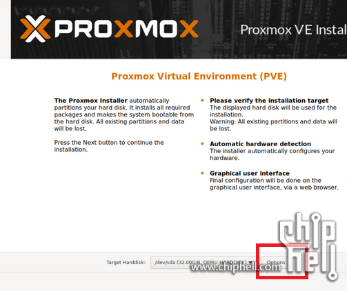

可以,安装到图里的这步时,在红框里选阵列模式
额...被水印挡住,不过应该看的清吧

 楼主| 发表于 2023-5-23 12:23 来自手机 | 显示全部楼层
额...被水印挡住,不过应该看的清吧  ...
我晚上回去尝试一下 傲腾跟拆分卡都到了
