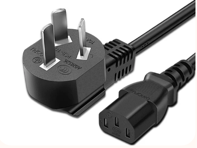

一体式电源了解一下,体积小,功率超大。而且在插排上奇迹般的不干涉任何插头。。。

和这比起来也还是一坨 估计也就是氮化镓的感觉是一小陀 归根结底还是一坨
