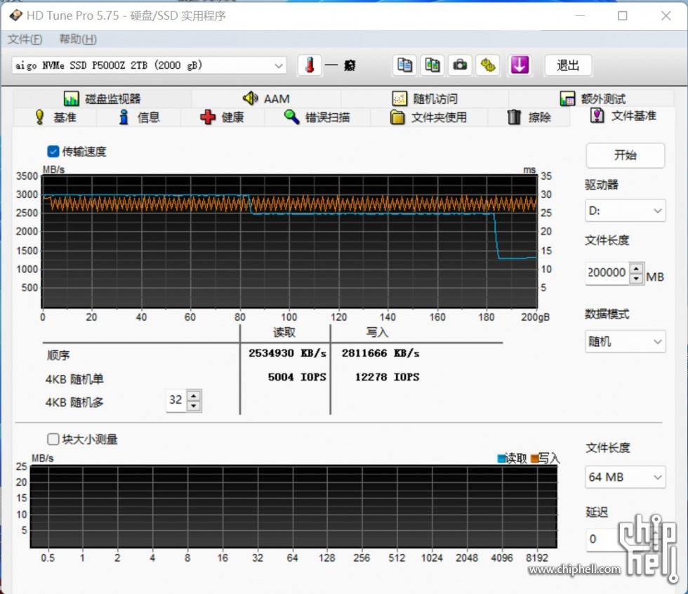

    昨晚到手,最近有PCIE4盘位笔记本电脑有要紧工作处理,不打算拆开折腾。所以就在不支持PCIE4的老I5-10600+Z490主板上先测一下缓外速度。
    200G写入未见掉速,现在固态那么卷吗,开的SLC缓存超过200G?
     读取有明显的2次掉速,测试过程中手触摸固态表面挺烫的感觉表面温度50-60度,但是Diskinfo显示最高温度也就46度。
     怀疑读取掉速是因为温控的原因(测试顺序是先写后读,越后温度越高)。抽空撕掉贴纸装个散热马甲再试试看。
     测试是在PCIe3插槽下进行的:

2TB  大家基本都是全盘SLC缓存的策略 所以都在200GB以上,假设主控不随时回收,得300G才能测出来
记错了,也有动态SLC策略的,像稳妥一点测就打包1TB的电影等大文件往里塞看看写到多少掉速

你除了测缓外,还得测边写入边回收,我搞了6条4t,测满盘有点难度啊

好吧,好久没关注SSD知识面落后了,等我找个散热马甲,然后测一次全盘写入看看。

你2T的盘,空盘200G写入掉毛速啊。。。
现在都直接开1/3空间SLC cache,你这是多久没买固态了
写满1T以后,半盘再测现实一点
不要忽略固件策略对性能的影响

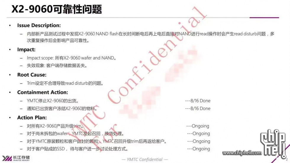

主要是不是说p5000z用的颗粒是有问题的颗粒吗,x2-9060的那个,有掉盘风险的颗粒

测这个缓外的目的是什么?看评论好像说各种极限操作才触发这种状况。。

这样子的测试一半没有特别大的意义了,日常家用不会有这么高压力的使用环境,如果是特殊行业会考虑选择更加成熟稳定的产品.

主要是不是说p5000z用的颗粒是有问题的颗粒吗,x2-9060的那个,有掉盘风险的颗粒 ...
P5000今年新出来的,那个9060问题好像是2年前的了,现在应该解决了吧。

之前我发帖问过,有人说还是x2 9060的
看过那张图,长存已经召回了,上面也有解决方案,时间过去那么久,新出的颗粒肯定会把已知问题解决的吧。

看论坛里的专门记录所有硬盘型号和配置等的列表里,p5000z用的是X2 9060,也是128层的,你可以找工具直接读一下呗,如果不是就踏实了,是就看运气吧

后来长江存储出了X3 9060,是解决了,就是不知道爱国者用的是不是新的X3的,看群里的资料表是X2的,最踏实的方法是你用工具读取一下实际情况就知道了

现在128层的X2 9060还是主力产品,也没有停产,有问题的一年前就开始召回了,而且是长存主动召回的。新批次的芯片肯定要解决问题的,所以就算是9060颗粒,我也不觉得有问题。

你仔细看长存的原件,不要看发帖者夹带私货的说明,发帖者说这个问题无法解决,长存原件上说可以解决并且进行召回:
