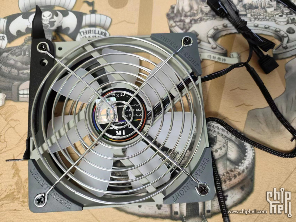

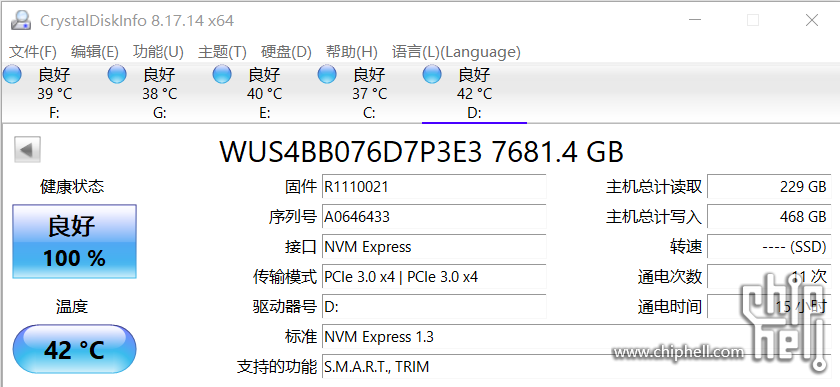

SN640的日常温度比较高,通常比其他硬盘高10°。
淘宝上找了一个显卡风扇架,换上多余的利民风扇,可以降8°。
加风扇前50°,其他硬盘在37~40°:
加风扇后42°:
以下是加风扇的照片。

你这个温度怎么这么高,我cd6挂在前面板后也才43度
机箱是扣风者p500a

安装在前置机箱风扇后面能低5℃,pcie卡那里确实比较热

老哥这架子具体是那款,方便发个消息嘛

也是加了类似散热,只是空间有限,加了1cm厚的12寸风扇,管了3个设备,除了u2,还有阵列卡和万兆卡,效果不错。

利民扇子吊装寿命很短啊。。。

我是M.2转的 我直接扔水冷冷排风扇那边了 反正是往外吹 他在内部有空气流动 不会被热风吹 日常47度不到吧

本来用u2转pcie温度50+。后来看另一个帖子说这样不稳就按照说的换成了x4转8643+8643转8639。正好放前进风风扇后面,温度降了10+

请问,风扇加哪一面好?贴标的那面还是没标的那面?
 楼主| 发表于 2023-6-9 21:07 | 显示全部楼层
看叶片方向,朝硬盘吹风。
