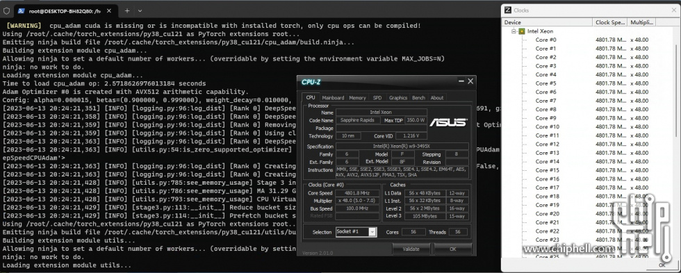

我的程序使用AVX512
Loading extension module cpu_adam...
Time to load cpu_adam op: 2.5269882678985596 seconds
Adam Optimizer #0 is created with AVX512 arithmetic capability.

godspeed66 发表于 2023-6-13 18:53
我的程序使用AVX512
你跑AVX512 時應該已經掉頻不可能在4.8G

 楼主| 发表于 2023-6-13 20:35 | 显示全部楼层
y-cruncher
正好帮我看看

godspeed66 发表于 2023-6-12 15:17
嗯嗯 看到了 等1600瓦的 单电源不行 再买2个电源
不同型号的电源直接并联没法有效平衡负载,瞬间的压力还是会在其中一个电源上
发表于 2023-6-13 20:42 | 显示全部楼层
你跑個y-cruncher 試試
y-cruncher
我在想,有没有可能是我的CPU温度过高导致的问题
刚刚看到
TCASE:是Intel官方公布的,可让CPU满性能运行的温度上限,超过上限后,CPU会尝试降频工作,以降低温度,若降频工作温度仍然无法控制,则会重启主机(该功能需要主板配合)。
