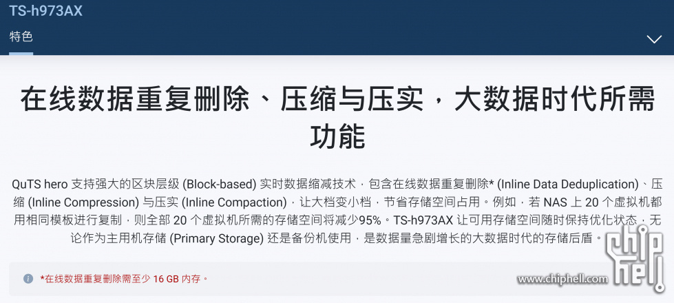

发表于 2023-6-18 10:59 | 显示全部楼层
楼主,请问下,那ZFS的重复删除功能,我用了怎么没感觉呢?开启了也没看到他扫描重复的照片和word文件这些呢?是我设置上有问题吗?

 楼主| 发表于 2023-6-18 11:13 | 显示全部楼层
fangl2002 发表于 2023-6-18 10:59
楼主,请问下,那ZFS的重复删除功能,我用了怎么没感觉呢?开启了也没看到他扫描重复的照片和word文件这些 ...
zfs的重删 写入的时候来计算的吧,不存在主动扫描的情况

ZFS用相同数量更大的盘更换原来的盘实现扩容,没问题,一次替换一个,全部替换后扩容即可。或者设置为自动扩容。
发表于 2023-9-20 14:50 | 显示全部楼层
实时dedup,只对开启后新写入的数据生效,不改变以前数据,需要大量的内存以提高效率。对于用户透明。

请教:我现在有大量图片需要去重,但是是以前的图片。怎么使用去重来把以前的图片筛选一遍呢?
发表于 2023-9-20 17:18 | 显示全部楼层
fangl2002 发表于 2023-9-20 16:43
请教:我现在有大量图片需要去重,但是是以前的图片。怎么使用去重来把以前的图片筛选一遍呢? ...
ZFS的去重可能和你想要的不一样,打开dedup后,把所有文件复制一遍,然后所有文件都在,但是相同的文件后台只占用一遍空间
发表于 2023-9-20 17:24 | 显示全部楼层
你如果需要删除重复文件的话,没有任何文件系统可以实现,这也不是文件系统应该做的事,自己找个重复文件删除的工具就行了。
