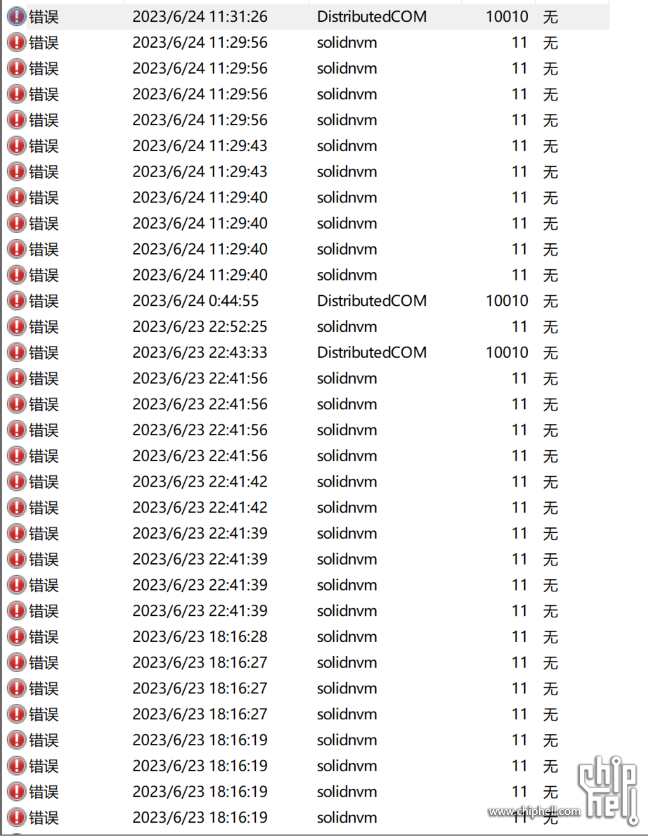

p44pro 2T的
事件管理器里显示:
驱动程序在 \Device\RaidPort3 上检测到控制器错误。
来源:solidnvm
可咋办。。。
发表于 2023-6-24 11:32 | 显示全部楼层
先试试不用官方驱动,改为微软标准驱动试试
发表于 2023-6-24 11:34 | 显示全部楼层
天天都有 屁事没有我根本没管
如果掉盘就卸载solidigm的nvme控制器驱动,卸载之后就好了

发表于 2023-6-24 18:13 | 显示全部楼层
是2.2.0 nvme驱动有问题,我换回1.0.0.1030就没有再报过错误了,当然之前它一直报也没有掉盘

发表于 2023-6-26 08:55 | 显示全部楼层
nvme盘用windows自带驱动就是最好的选择
发表于 2025-3-30 15:11 | 显示全部楼层
这个驱动我看有个24年新版本的2.3.0.1023还会有相同报错问题吗
