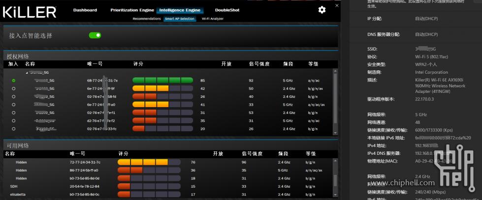

nuc13今天拔了网线,用wifi连网,结果翻车了。nuc13号称配置了nb的killer wifi 6e ax1690i。以前wifi连接一直是无脑式,连上后看一下协议速度,数字正常就ok了。
无线路由是tplink6080,一直正常使用中,但这次nuc13连接后,协议速度只有几十Mb,信号强度也奇差,但两者相距明明只有几米!无线路由是2.4和5g分开各设一个ssid,连接2.4g的比5g的速率正常一点。
硬着头皮去学习killer控制中心,搞了半天也是一头雾水。基本情况是,5g若选择a/n/ac接入点,显示wifi5协议速度是1733Mb,还算正常!但一旦选择a/n/ac/ax的5g接入点,信号强度巨降同时,wifi速度掉到100Mb以内。tplink6080的wifi6速率号称是4800Mb的,难道两者的wifi6不兼容?还是nuc13的无线设备出问题?
这玩意实在超出我的知识范围了,所以上来请大神们指点一下!

 楼主| 发表于 2023-6-24 22:32 | 显示全部楼层
有装的,已经拧过多次了,也换过其它主板的天线,肯定不是信号问题。
killer上所谓的接入点智能选择,也不知是什么原理?反而老是连接到分数低(橘色)的接入点去,手动选择有时行有时不行,要是成功连接到绿色的接入点,信号和速度就都正常了。

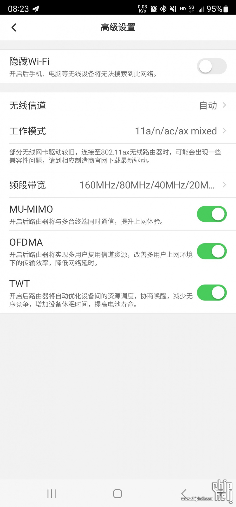

猜测是tp无线路由器设置问题。
看下面的截图,ax状态,先试下开启那三个选项,但此时必须自动信道。
如果不行,就逐个禁用那三个选项,会损失一些速度,但应该可以达到ax的正常水平。

tedaz 发表于 2023-6-25 08:25
猜测是tp无线路由器设置问题。
非常感谢🙏,等下我一个个试试去!

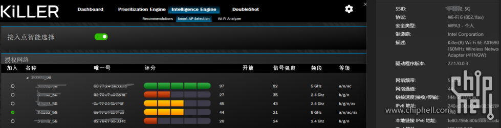

按你指教,把TWT等三个选项全打开,信道全自动,加密改成WPA2/WAP3,用了2天,基本上正常了,只偶尔会跳到评分低的接入点,大部分时间能稳定在2.4G的握手速率上了。
谢谢你!
