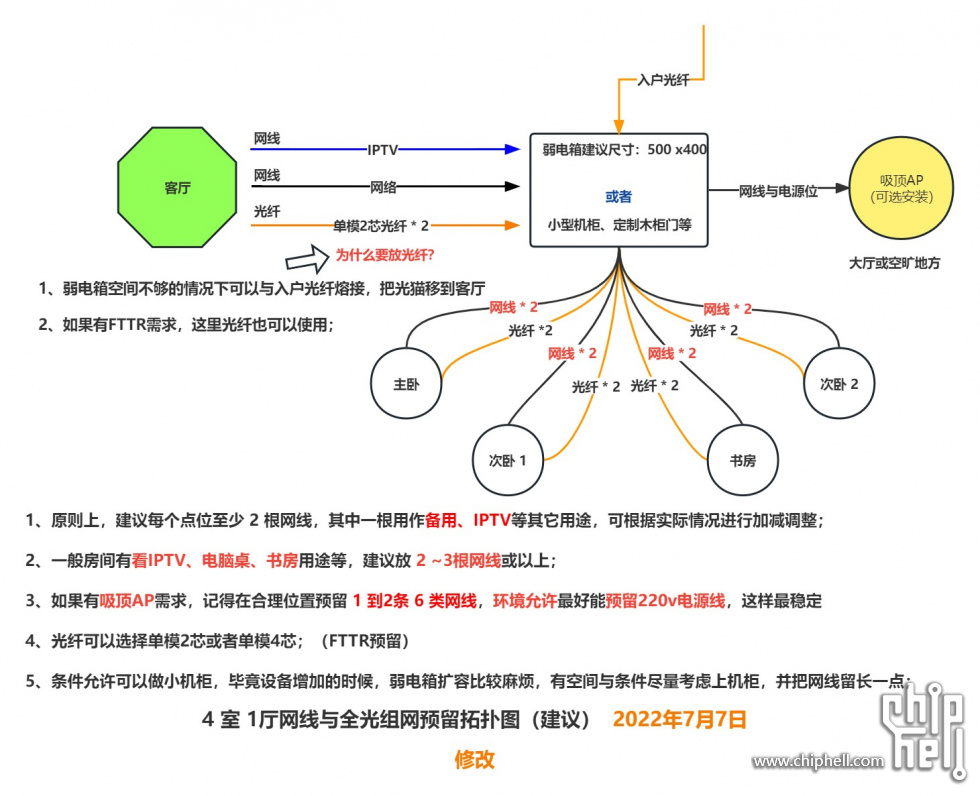

发表于 2023-6-25 11:50 | 显示全部楼层
1. 所有房间的网线是汇聚到弱电箱还是储藏间?
答:能上机柜或者木工打的小柜子就最好,尽量不要弱电箱,因为到了一定条件,弱电箱比较鸡肋,有些设备你想性能好,但是设备又大个,弱电箱放不下。
2. 为了冗余有必要每个房间走两根网线吗?
答:如果你可以换线的前提下,一根或者两根网线根据你实际需求来就好,没有定性的。
3. 可以参考下我之前自己画的图,希望能给你做个参考下。

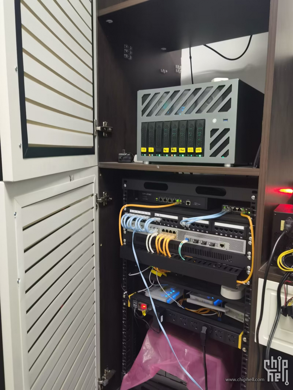

我是光纤从一楼直接移动到B1,然后B1走网线到各个楼层,这种做法就集中到一个地方,比较好整理,费事的地方就是费网线。家里一共用1200米网线,四箱日线,顺便说下网线,别买日线的和一切贵的网线,没有卵用,有这个钱不如加在其他家用电器上。
放在柜子里,只要在柜子的底部开一个口,我放了三个风扇在抽气,里面一个软路由 一个QNAp 8盘 中兴光猫 QNAP POE M2116p,一个24口TP POE 5428,一个AC100 一个监控录机,现在上海基本上30-35°,柜子里就是30左右的问题
