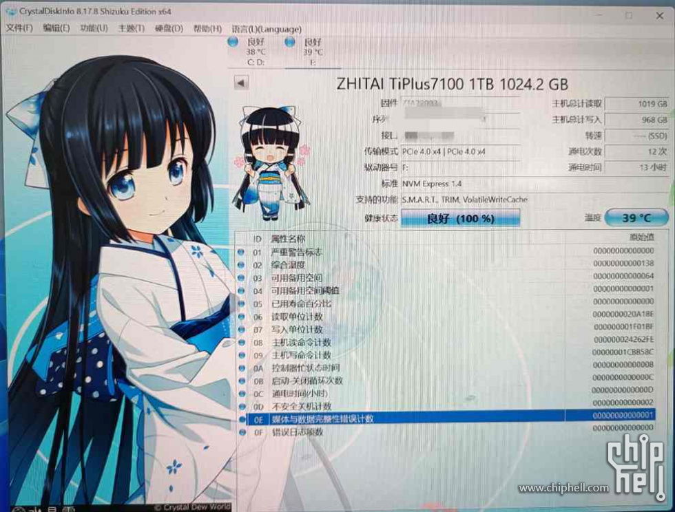

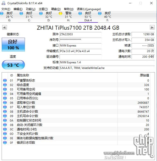

发表于 2023-6-26 09:36 | 显示全部楼层
经常大量转移数据>SLC缓存的话,还是TLC缓外速度好一些;挂下载、做仓库(读多写少)的话,无所谓了;
7100目前2例出0E?建议还是观望一下
