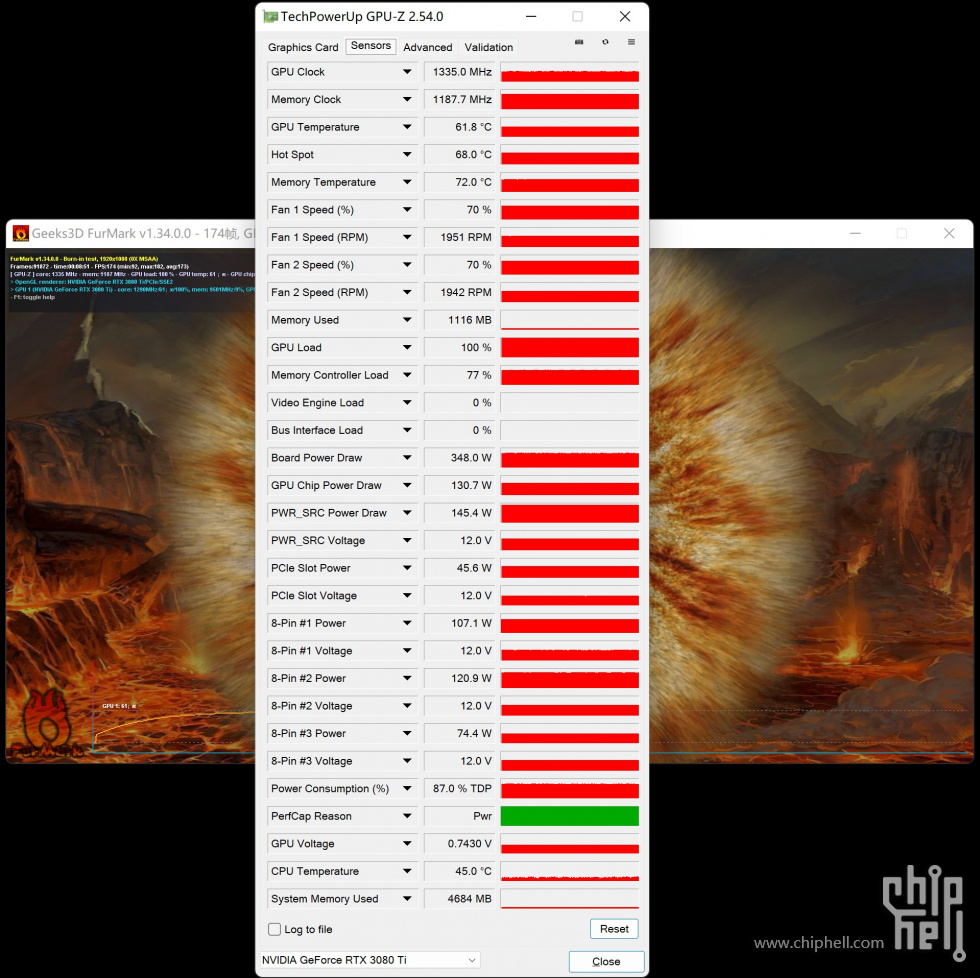

相比原厂硅脂只低了10-15度,纯属手痒了
 楼主| 发表于 2023-7-2 05:56 | 显示全部楼层
忘记说了,室温28度,追风者G500A机箱

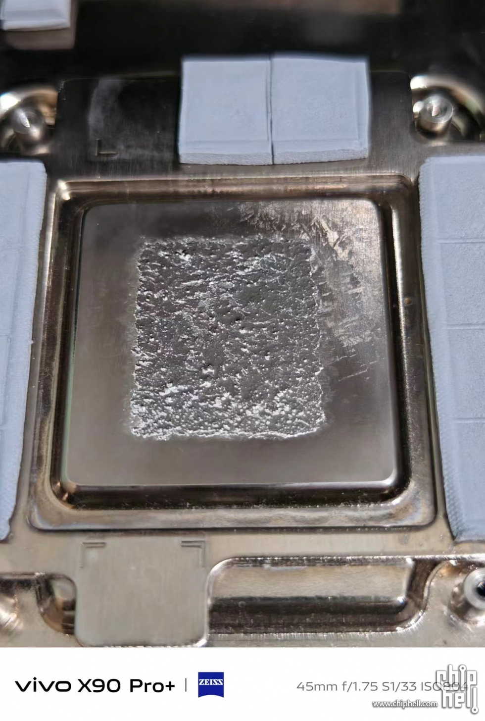

die没事,液金时间长了会侵蚀到散热器底座里面去,镀铬也没用,提醒一下
发表于 2023-7-2 06:22 | 显示全部楼层
有点多,容易挤出来

怎么感觉温度不太好看啊
 楼主| 发表于 2023-7-2 12:54 来自手机 | 显示全部楼层
统一回复一下,觉得涂厚了,觉得会漏的大多都是外行没用过液金的,我换液金的显卡多了去了,至今无一故障,液金用量是非常完美的,装上去以后完全没有溢出,这是长期多次安装验证过的,绝缘措施纯属走个过场,奉劝一句换液金能换漏的别作死,老老实实用硅脂吧
发表于 2023-7-2 14:30 | 显示全部楼层
液金 风险太大了。。腐蚀铜座,还可能短路、。。。。
不知道你说的时间是多长,我的optimus冷头用了快3年了,一直都是冷头+液金+CPU顶盖,前不久刚换掉,擦了下,除了有点使用痕迹,一切光亮如新。纯铜的一体水的确擦不干净,不过稍微打磨一下也没了。

镓基的液金会干清理会残留或者要磨损散热器还会渗到铜里,我现在都改用铋基的相变液金了,温度应该是会高个两三度,但是不腐蚀,拆下散热后一揭开就全部连在一起揭下来了不残留非常好清理。

有动手能力也不玩液金,会腐蚀铜底,30系的缺点是显存热,核心温度不高
