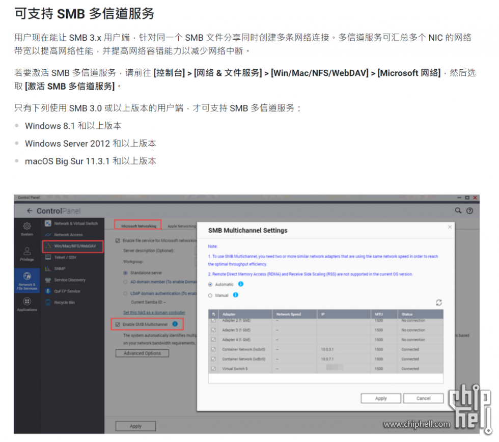

SAMBA 3.0 multichannel 功能,
我记得群晖和威联通都需要自己ssh进去修改SAMBA 配置, 默认是不打开的
TrueNAS 之类我就不了解了。
硬件上规则我之前说很清楚了。
然后TP的2.5G无管理交换机已经很便宜了, 现在买千兆聚合交换机不值得
 楼主| 发表于 2023-7-6 17:54 | 显示全部楼层
T ...
威联通最新5.1.0版本好像默认支持SAMBA3.0了
