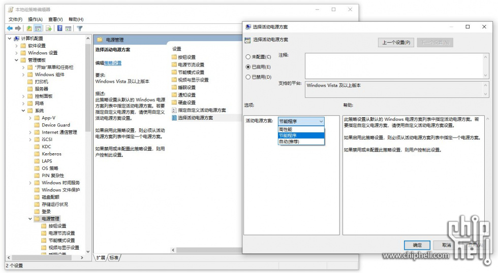

方法2:win10点<运行>输入"GPEDIT.MSC",打开组策略编辑器,按下图位置勾选<已启用>、下面选择<节能程序>,这时会在控制面板--电源选项下多出来一个<节能>电源模式,选它后也会打开ASPM;
缺点:电源模式下的所有选项都是灰色 - 只读不能改;有兴趣的可以试试把组策略再改回去,看看选项能不能变可改;

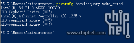

缺点:可能会出现很多影响唤醒的设备,需要在<设备管理器>里逐个取消勾选"允许此设备唤醒计算机"
我是不希望键/鼠能唤醒电脑的,全禁用就没了

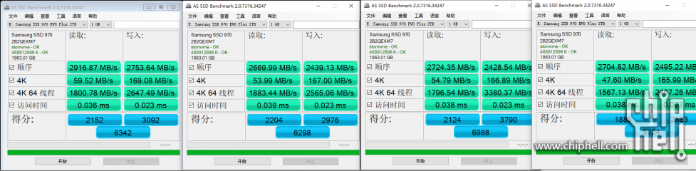

 楼主| 发表于 2023-7-4 17:59 | 显示全部楼层
tedaz 发表于 2023-7-4 17:44
开启这个选项后,固态硬盘性能特别是随机性能,爆降
找出之前的跑分图,简单跑了一下,连续写肯定是降了,4k不一定,忽高忽低的;
不过能接受;毕竟降温10度诱惑太大,风扇不会抽风了;
对4.0影响大?
第一张图是关闭ASPM,后面3张图都是打开,间隔一会测的
