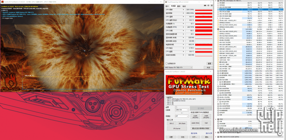

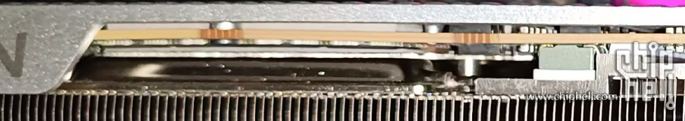

讯景7900XTX 热点温度异常之谜,拆解换霍尼韦尔7950硅脂
这视频大家应该都看了,我也凑个热度。
看了视频后我特意拆开侧板手电仔细看了下,确实稍微有点弧度,大概下面这种。但没到视频里那种程度,视频里那种都快成麻花了简直可怕,不怪默认350w结温都要90°。歪成这个样子温度这么难看太正常了,事实上我这个447W也才66/81°,核心和结温相差15°也证实没这么夸张(图1PCB弧度、图2FF14、图3烤机),室温29°,没开空调。
我这卡是6.13号出厂,应该是XFX加班加点打螺丝拧出来那批,也这样,看来是通病,但事实证明只要不是歪成视频里那样就问题不大,切勿贩卖焦虑。
其实要按这个UP主说是因为螺丝母孔铸造件公差短了一点这个原因,我更认为是因为背板有弧度向上偏了一点导致这个孔位上升了拉扯了PCB,事实是这卡我签收那天就发现背板有个弧度,视频里应该也能看出来背板那个位置有个向上的弧度不是那么平,但因为测试没问题就懒得管了。建议各位网友自己检查下弯曲程度。
