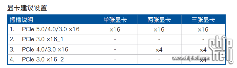

好不容易找个槽位多点的想插u2盘,这可好,一个显卡直接挡住一个槽位,真的吐了,显卡要么用单槽,要么往下移,还得移2槽,下面那个还不支持插卡
但不管怎么插,后面都是X4的速度。。。但凡x8怼显卡我都能忍。。。这x4真的下不去屌了。。。
蛋疼

看不懂你吐槽啥,显卡插5.0那个,U2插那个4.0*4有什么问题?你啥U2要用X8?最下面的3.0的那个X4,也没啥影响啊,除非你4.0的盘,而且3.0和4.0除了跑分,根本没区别在使用上。还有那么多M.2,用U.2 M.2的转接也可以啊

显卡除非单槽,要不就挡住第二个pcie了呀,下面两个槽位都满了,就差这一个,还给我当挡上了,想都利用上,就的给显卡搬家。。。然后X4。。。
实物上这俩槽挨的不是一般的近。。。

这..............我用的UX,插了第二个,第一个就变成X8了,显卡变X8,心里膈应,虽然用起来没区别,但是毕竟4090.............

ASUS 这款prime这里真的是迷惑,那个第二条X16摆明就是不让你用的

第二个显卡插槽 X16,实际效能是3.0的X1 ??

X4接个u2正好,就是不好接出来

这个主板的第二个长pcie没卵用 插三个显卡都轮不到丫 而且丫又不是直出 要他干嘛?
你就当146三个插槽完事了 话说其实我觉得147(1为直出)或者126(2为直出)是比较好的布局

这种插槽的设计思路是“二选一”
你把它理解成同一个插槽但支持不同模式就行

因为这是便宜货,本来就是给那些一张显卡用户准备的。
真要合理的话,pciex16 g3-1就直接拿掉。
下面的22110缩成2280,pciex1改成x4
