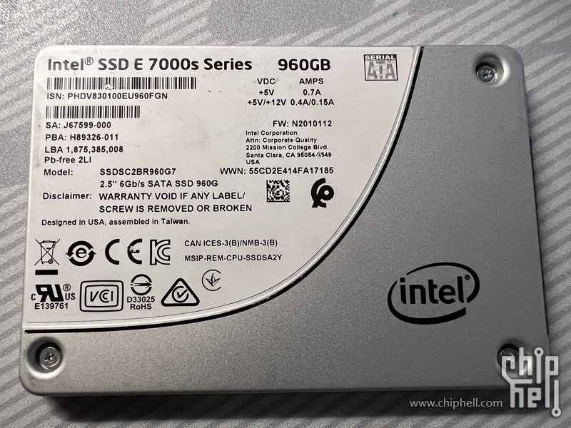

昨天有幸得到的,我去百度查了下,没找到这款的相关介绍,今天插上后显示只通电11次4000多小时,请大家知道这款的帮我介绍下它的生产大至年限,是品牌机拆机盘?是MLC的吗?谢谢!

这应该就是矿盘吧,intel自带软件能看到信息吗
https://dubaimachines.com/produc ... nload/link/id/9636/
Memory type: 3D MLC
Lithography: 16 nm
省流: 工控机/嵌入式系统拆机

E是Embedded,嵌入式应用。E 7000s是S3520换皮。

2Li 好像都不是零售版,应该是给各OEM厂家的,E9是健康度87%;
写入次数F1按Intel惯例是每次代表32M,换算下来颗粒写入量是410.332 TB,约全盘擦写了428次P/E;
05项出现4次坏扇区替换,在如此健康度/写入量下,属于质量不咋地的盘

3楼不是给出规格书了吗,按1DWPD*365天*5年质保=1825次P/E,这是按JESD规范-测试数据中有大约2/3是小于4k的数据,如果一直写大数据(每个文件浪费1个4k / 文件尺寸 可以忽略不记),则至少寿命会放大3倍 - 矿盘就是这个原理;
F1各家硬盘都是逻辑块/逻辑簇的写入次数,只不过近期NVME基本都是4k/块&簇,早期intel的还是32M(应该还是马牌主控),用windows自带的计算器,切换到程序员模式,把F1的十六进制数字转换为10进制(5楼已经换算过),再乘以32M就行了,得出的是单位是M,除以1024就得到写入量G;
写入量G/容量960G=428次P/E;
428 / 已用寿命13% 反算出 3292次P/E寿命,如果还是原来的用法;
看剩余健康度87%就行了,1825-428=1400次左右,做数据盘全写大文件可以擦写4200次,做系统盘大概也就1400次吧(不太了解windows的碎文件到底占多少%);
不过出现过坏块,我都不碰的;谁知道它下次能不能成功替换;

非常感谢你的详细解答扫盲,那我把这个盘拿来挂PT下载或买个2.5盒子当移动硬盘
