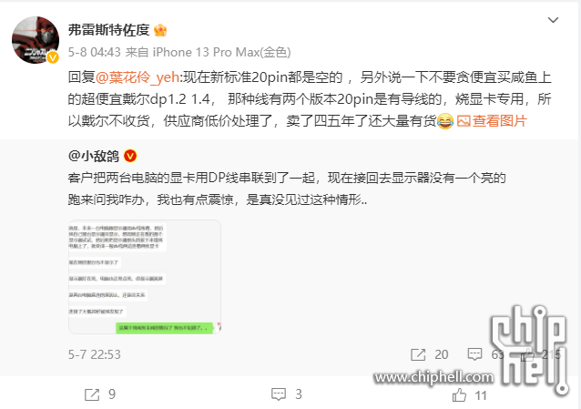

1、太便宜的不买
2、买同轴工艺的DP线。

20pin是标准定义的供电口啊,不过连接线确实不用接,转接头要接的啊,硬说烧显卡我觉得嗯...

20pin是标准定义的供电口啊,不过连接线确实不用接,转接头要接的啊,硬说烧显卡我觉得嗯... ...
你去搜一下他微博,看看他是干啥的

你去搜一下他微博,看看他是干啥的
干啥的?反正这话说的蛮,业余的,

你去搜一下他微博,看看他是干啥的
20pin通肯定是非标这个没错,但是说到烧显卡...这应该是看不起显卡产品工程这边了...

Anderson997 发表于 2023-8-2 09:41
不用微博夹总不给看太多,直接说是干啥的呗,做显示器的?
做显示器的

算了算了,你高兴就好,我们穷折腾的都是买便宜的,不放心的挑掉触点就算完事了

DELL拆机DP1.4不就¥8.8而已,上面有人放了淘宝店截图有问题的是DP1.2
发表于 2023-8-2 19:45 | 显示全部楼层
淦,看了下才买的点不亮的dell1.2是20pin连的
