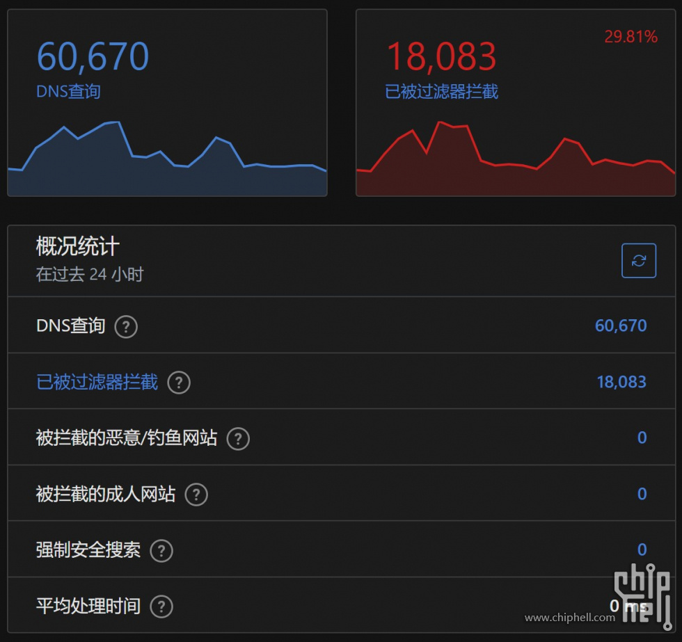

散落烟灰 发表于 2023-8-8 14:44
N5105
windows server + hyper-v 直通网卡给openwrt,没有什么问题的
看我的adg,0ms,超爽
