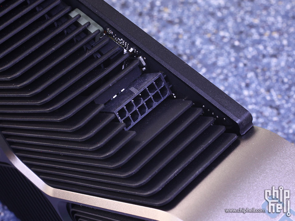

rt…最近打算换一套新机器,显卡还是用之前的小黄鱼收的fe3080…但是不相用转接头了,其他atx3.0都好贵…看了下jd的利民感觉价格还行,不知道能不能用?平台打算就用个amd 7600+b650…能用吗.

并不是….老黄是30系列fe开始用的16pin接口的…并不是40系列.

FE 3080那个接口是12pin还是12+4pin?原生12+4pin的插头能插到FE的插座里面么?

30系妥妥原生12pin
你真用3080FE么
