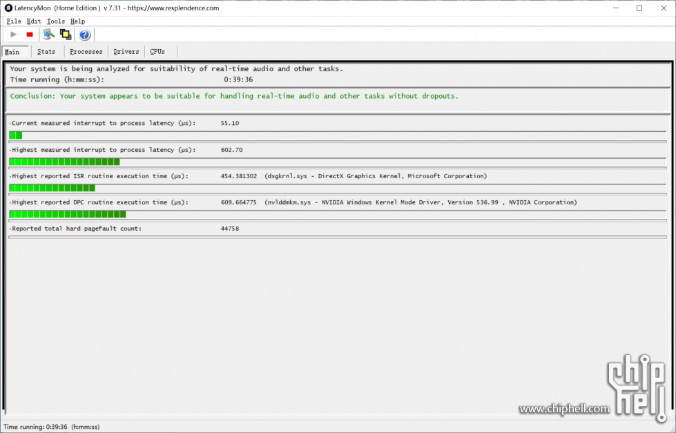

由于华硕主板 板载声卡 固件造成的 BUG(与系统兼容性存在一定的问题)。
这个问题很难被发现,只能通过一点点的摸索,终于被我摸到了。关闭板载声卡 前提你使用了外置声卡
DPC 延迟:其实就是系统里面某个硬件要占用的延迟。
如果板载硬件存在一定的问题,恰好,他的驱动是驻留在系统中,就会造成问题,因为即便是你不使用这个硬件,系统一样会加载该驱动,驱动驻留在系统中也会占用硬件通道。
另外引用隔壁的一句话:Nvidia卡驱动的高DPC延迟 最近一年的更新都存在这个问题 已经成为open issue,建议大家打N卡驱动不要将声音部分也打入系统。
该帖能够解决,电脑突然卡一下的疑难杂症。比如说,鼠标在移动或者拖动某个窗口,突然中断一下的那种感觉。
顺便推荐两个检测系统调度稳定性的软件
我的内网跳PING就是通过LatencyMon检测解决的(视频中有解释为什么解决的,其实根本就没想解决内网跳PING,我是想解决爆音问题,顺带手一并解决了。)。
