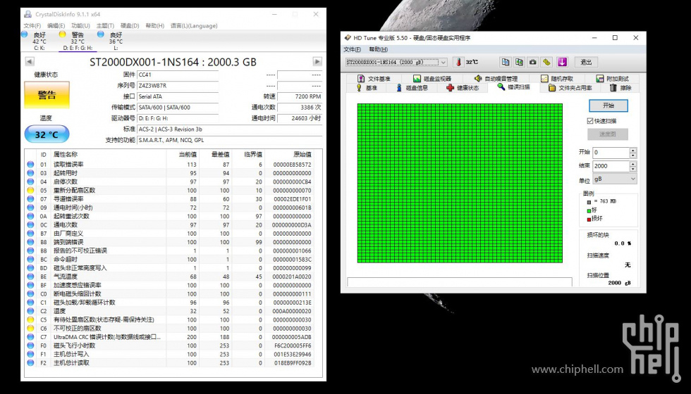

电脑装好以后几个月发现莫名其妙的死机,表现为画面不动,鼠标无法移动,耳机里仍然播放声音但是其实系统已经没反应了,只是背景声音之类的,语音队友说话是听不见的。
主要还是怀疑某个硬盘坏了,因为公司给我配的四台烂联想两台都出现过一样的问题,用着用着死机画面卡死完全不动,唯一办法就是强制重启,都是电脑里的固态归西导致的
于是研究了下电脑里老的新的硬盘。
首先出场的是系统盘,我22年买的西数蓝盘
上来就展示了读不到smart信息的神秘特质,这个不知道是不是我重装系统的时候格式化有问题导致的,反正现在是一点读不到,并且无法运行西数的测试(老的dashboard能测通简短测试但是更新后新的老的都不行了)
二号嘉宾是三代老臣从haswell时代就开始服役的希捷SSHD混合硬盘,当年还不太好买,有警告信息应该是我搬家太多有一些震动导致的坏块,我已经屏蔽掉了,目前仅仅作为一些非常少用的数据的仓库盘,所有常用软件系统均不在上面,当初有坏的地方的时候也是我偶尔扫出来的,并没有造成卡顿
三号嫌疑与一号都比较大,为什么呢,因为我这个盘刚装完机是没有的,当时装完机跑测试的时候,所有测试跑完,都没这个盘,后面加装的,某宝垃圾,当做是游戏盘和下载缓存盘,赶紧很多卡死都是从加上这块盘开始的,我个人觉得很可疑
目前的其他疑点还有在我写这篇帖子的时候,发现打字有点点卡顿,就是键盘敲了字以后要过会儿才出现输入法,输入法和系统均在第一个盘里面,所以一号盘的嫌疑又增大了
一三号盘均在只换不修时间内,我该如何排查,如何分析,希望大神解答
