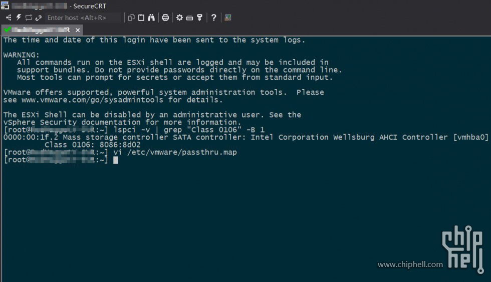

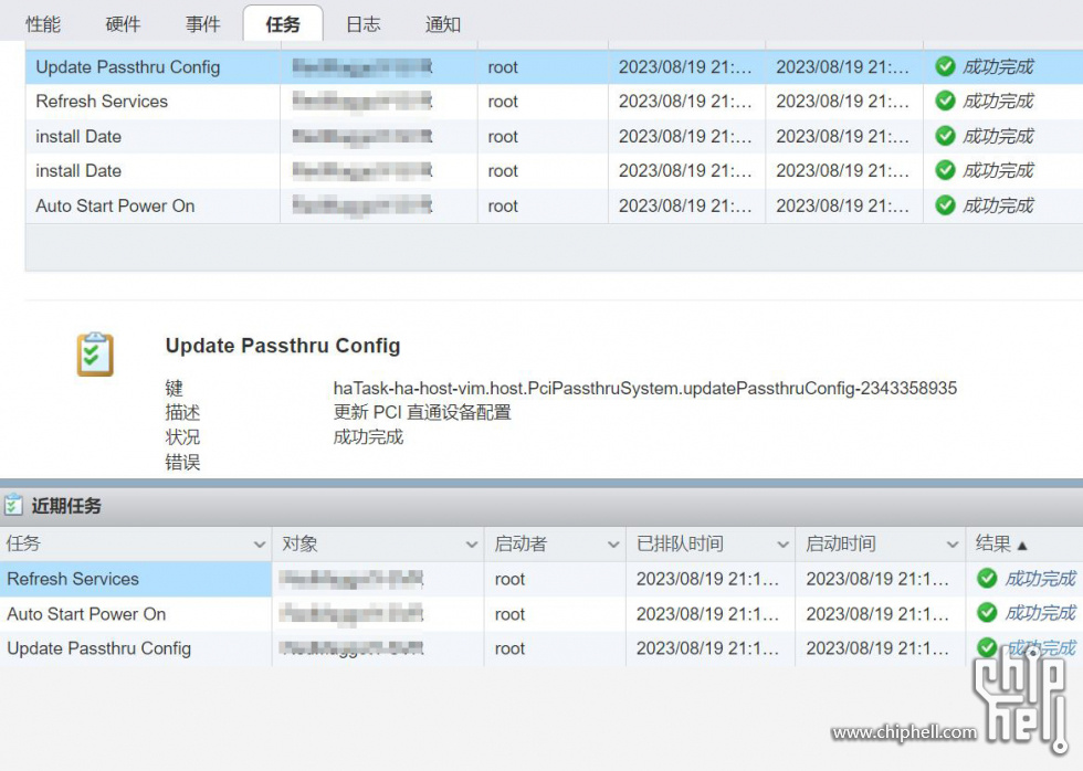

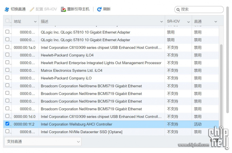

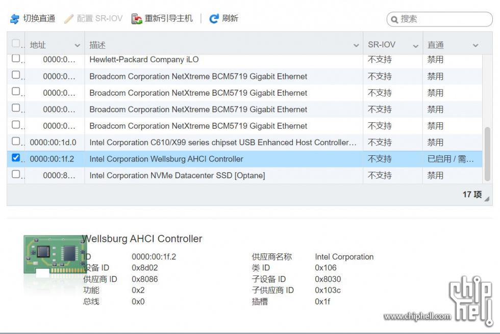

VMware vSphere ESXi 7.0U1 修改配置达成SATA设备直通

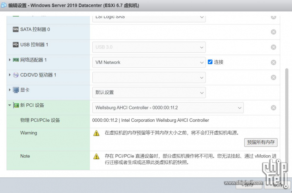

按照以上说的操作步骤,一路很顺利,重启ESXi系统后切换直通也显示成功了,再次重启ESXi可以看到Wellsburg AHCI Controller的直通状态为活动,但当我新建一个Windows虚拟机并添加这个PCI直通设备后无法启动,打开电源,引导到Windows安装程序视窗画面就黑屏自动关闭虚拟机电源了,查看事件日志没有任何相关错误信息
看来HP服务器板载SATA AHCI Controller直通真的存在兼容性问题,还不是小问题,而是直接断了你的念想

预留内存了?
发表于 2023-8-21 14:17 | 显示全部楼层
恭喜楼主 又踩入HP巨坑
 楼主| 发表于 2023-8-21 17:20 | 显示全部楼层
必须的,内存锁定,该搞的都搞了

你其实可以试试取消sata控制器直通,再装一次win看看的。一般来说不能直通最多是认不出控制器,和黑屏没关系啊。
 楼主| 发表于 2023-8-21 21:52 | 显示全部楼层
雨季不再来 发表于 2023-8-21 21:04
你其实可以试试取消sata控制器直通,再装一次win看看的。一般来说不能直通最多是认不出控制器,和黑屏没 ...
试过了呀,只要把添加的PCI直通AHCI设备删除,虚拟机就能启动,就能正常安装Windows系统。就是说不是认不出AHCI控制器的问题,而是只要添加了PCI直通AHCI设备,就会导致虚拟机无法启动

磁盘控制器就别想直通了,  网卡 GPU都没问题

就是HP的限制,估计还是那个RMRR的问题,不同型号系列直通后又有所不同,那篇文章中指的不一定是HP服务器

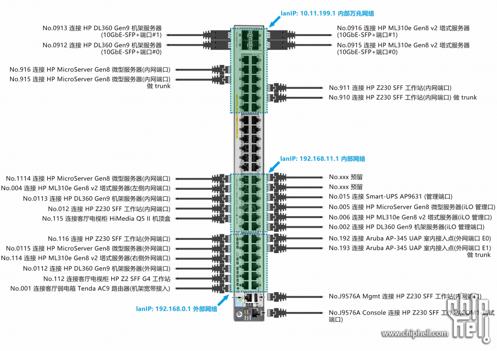

我现在就是通过物理交换机的VLAN分组隔离的,iSCSI走独立的SFP+万兆网络,你说的vMotion和Fault Tolerance应该都没问题,以下是主交换机端口关系图,这样拓扑存在不合理的地方吗?

交换机端口设置成TRUNK,设置允许哪些VLAN通过,对应的虚拟交换机只要设置成对应的端口组,绑定VLAN ID就行了。其他需求之间物理交换机实现。
