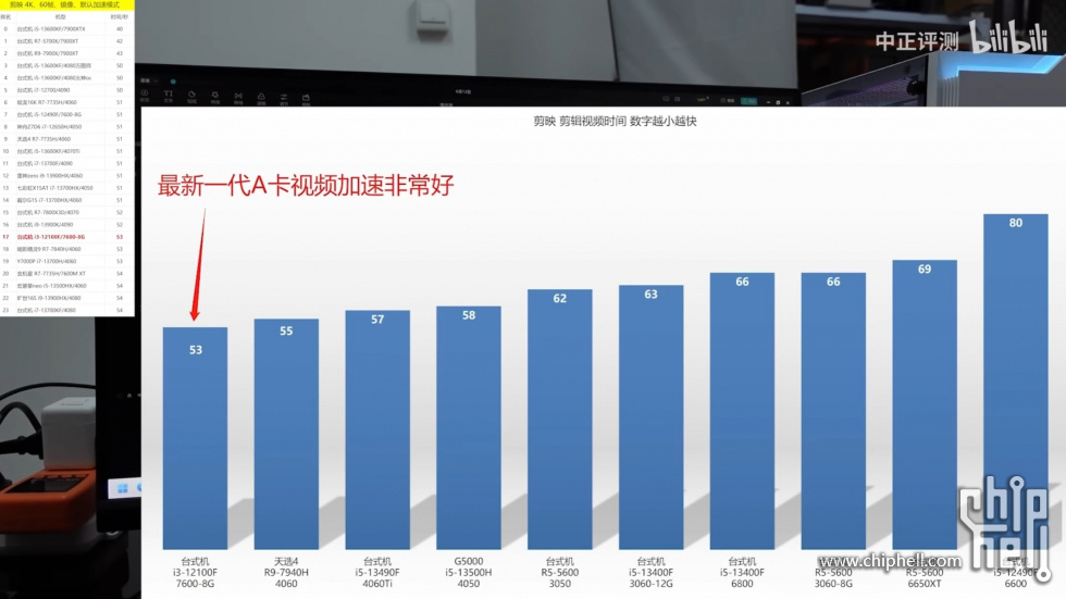

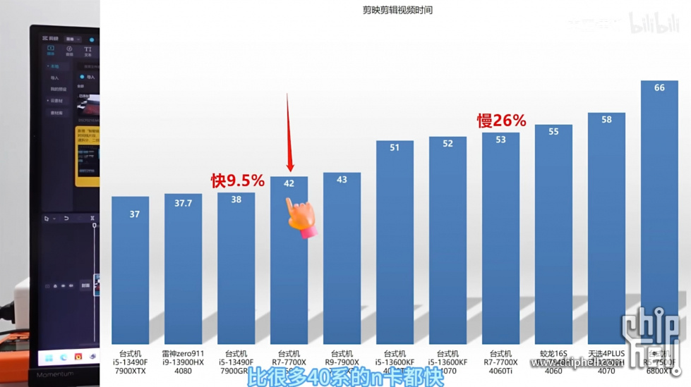

[显卡] 话说,AMD RX7xxx系列,是不是编码器有啥进步?好像视频剪辑输出比以前快很多???
发表于 2023-8-24 21:29 | 显示全部楼层 |阅读模式
如题。。中正那里有些项目偏向一般用户,比如剪映。好像RX7进步很大。

adobe pr剪辑时候的解码是不是有很大提升?
