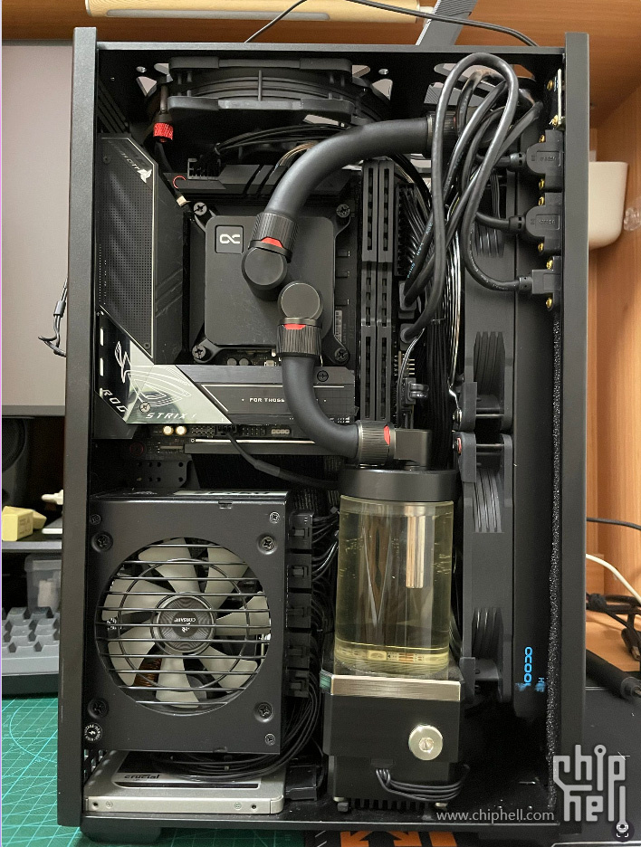

发表于 2023-8-29 12:04 | 显示全部楼层
BerenErchamion 发表于 2023-8-29 11:56
这个装机看上去很厉害。但是我放机箱的位置高度只有380,长度倒是可以加长。所以这种高机箱或者中塔机箱 ...
我也有类似情况,宽度要求在17cm以内,高度不限
另外也可以考虑一下这种结构的机箱,支持280一体水、底部支持2x14025
