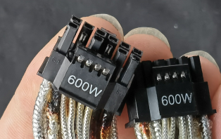

端子不插到位肯定有风险,4090烧掉,不就是这个原因?显卡端普通8pin没插好大概率不亮的,有的卡会有类似红色的提示灯。

好容易融化,
