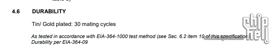

我印象中好像是30次?
询问一下整天折腾的各位18cm
谁的次数超标了还在服役的?
感觉如何?

一般是指30次之后电气特性下降到百分之多少之类。

发表于 2023-9-2 05:07 | 显示全部楼层
规定是至少 30 次,至于是 300次还是 31 次看你插头质量和你每次插拔的手法了。
目前插拔了大约 70-80 次没什么区别。

发表于 2023-9-2 20:29 | 显示全部楼层
原生12VHPWR一对一线好像没说多少次,有寿命限制的好像是3x8pin转12VHPWR的转接线
其实以前的ATX/EPS端子也是这个镀层寿命
不过,在满载12Vhpwr上镀层损失的影响比较大
