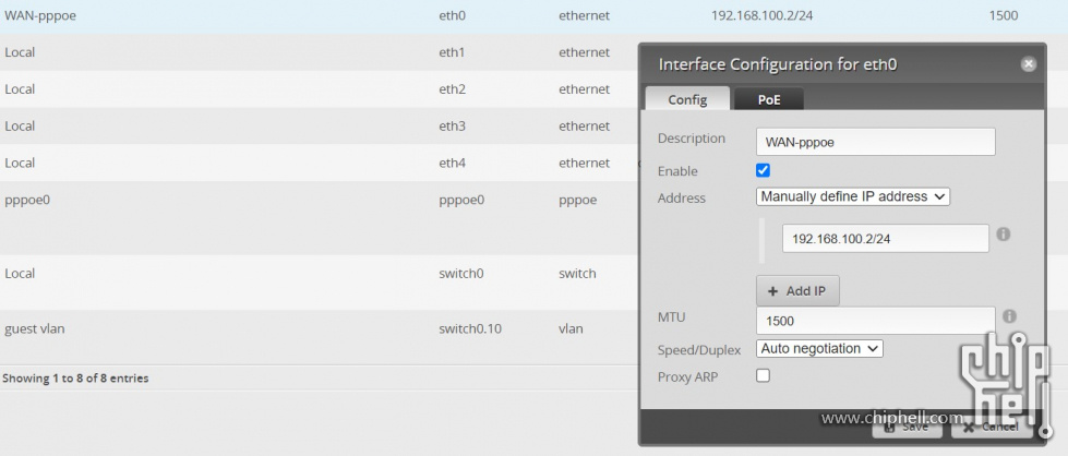

架构:光猫桥接,连接的er-x进行pppoe拨号,er-x开启了dhcp,电脑通过dhcp获取到ip地址后上网。
需求:怎么通过电脑直接访问光猫的配置页面
之前用华硕路由器的时候,接法一样,直接就能访问;
用openwrt的时候,新增一个接口,和pppoe关联到一个物理接口,配置静态地址,填写个和光猫管理地址相同网段的地址即可
但是现在er-x怎么配置,琢磨了半天也没搞懂

如图,我的er-x路由ip是192.168.1.1,光猫ip是192.168.100.1,wan口是eth0,我这么建一个wan-pppoe的interface就可以在内网连上光猫了。nat可能也需要设置一下(图2)。
 楼主| 发表于 2023-9-1 14:56 | 显示全部楼层
azure001 发表于 2023-9-1 14:45
如图,我的er-x路由ip是192.168.1.1,光猫ip是192.168.100.1,wan口是eth0,我这么建一个wan-pppoe的interf ...
你这个其实就是把默认的eth0改了个名字,然后指定了地址对吗?我这样试过了,不行

发表于 2023-9-1 15:06 | 显示全部楼层
moweiraul 发表于 2023-9-1 14:56
你这个其实就是把默认的eth0改了个名字,然后指定了地址对吗?我这样试过了,不行 ...
你照着我设的试试,这大概相当于接了两个外网:一个经过pppoe(用eth0这个物理口)出去,一个直接经过eth0出去。光猫的地址是第二个外网,第二个图设置nat应该很重要。
 楼主| 发表于 2023-9-1 15:13 | 显示全部楼层
azure001 发表于 2023-9-1 15:06
你照着我设的试试,这大概相当于接了两个外网:一个经过pppoe(用eth0这个物理口)出去,一个直接经过eth ...
按照你这个试了,还是不行,我在研究下

发表于 2023-9-1 16:04 | 显示全部楼层
moweiraul 发表于 2023-9-1 15:13
按照你这个试了,还是不行,我在研究下
按照三楼的设置就能访问,端口不能照抄,要按你实际接光猫的端口,
还有NAT规则设置好之后要点Save Rule Order,保存规则顺序

 楼主| 发表于 2023-9-2 23:42 | 显示全部楼层
感谢,搞定了,就这个配置,之前不行是因为猫自己的管理页面应该是服务挂了,重启下猫就行了。我就奇怪之前为什么配置了都能ping通,但是web打不开
