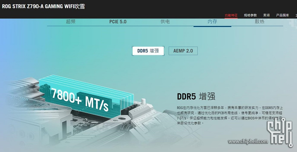

小白来问个问题。。。。简单来说,就是主板支持的频率、内存厂家上市的频率,CPU能够带动的频率,之间的关系是怎样的?有什么市场运行规律
例如,z790主板默认支持的内存频率:DDR5-5600MHz,拿z790吹雪这块主板举例,华硕官网可以标注到7800+最大。那这个最大支持频率,是华硕依据起步数值5600MHz,加上主板供电,+BIOS调教给出的参考上限么?当然,玩家通过超频,可能会突破这一频率,例如到8000+,那这时候,是不是内存厂家就会有反应了?
