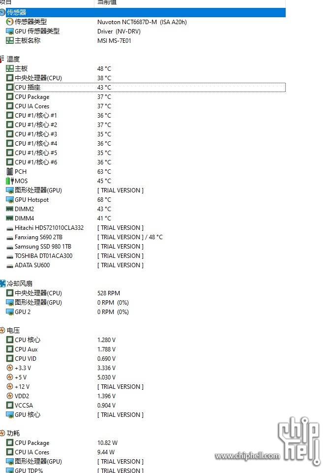

12490F5G +760迫击炮max wifi使用中。  一点都不热啊。也没休眠问题。养老了。 因为没小核。
室温32。。 阁楼没开空调
