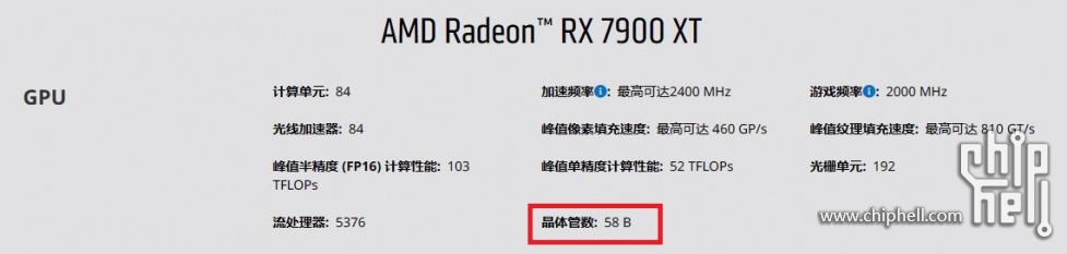

RT,naive32的晶体管不到31的一半,面积倒是一点都不少,这是肿麽回事?又请临时工了?
如果二者数据为真,那这密度也太感人了。。
如果这个密度是真的,那这频率也太感人了。。
如果这个频率是真的,那这能耗比也太感人了。。
等等,频率好像就是真的

你上面的图里navi32的晶体管数是不包括mcd的,而navi31是包括了mcd的总晶体管数。
农企每次发布会ppt上的错漏都一堆,骨子里就这糙了吧唧的企业文化,别吹毛求疵了。

navi32 不算MCD 28.1B 200mm^2 密度140
navi31 不算MCD 45.4B 304mm^2 密度149
主要是高密度的部分少了很多,平均密度降下来了
 楼主| 发表于 2023-9-8 20:36 | 显示全部楼层
主要是高密度的部分少了很多 ...
naive32晶体管肿数是多少?可以直接拿(58-45.4)/6*4+28.1吗
发表于 2023-9-8 21:27 来自手机 | 显示全部楼层
对,一个mcd 20亿出头。
发表于 2023-9-8 22:04 | 显示全部楼层
主要是高密度的部分少了很多 ...
7800xt官网参数是误导人啊
