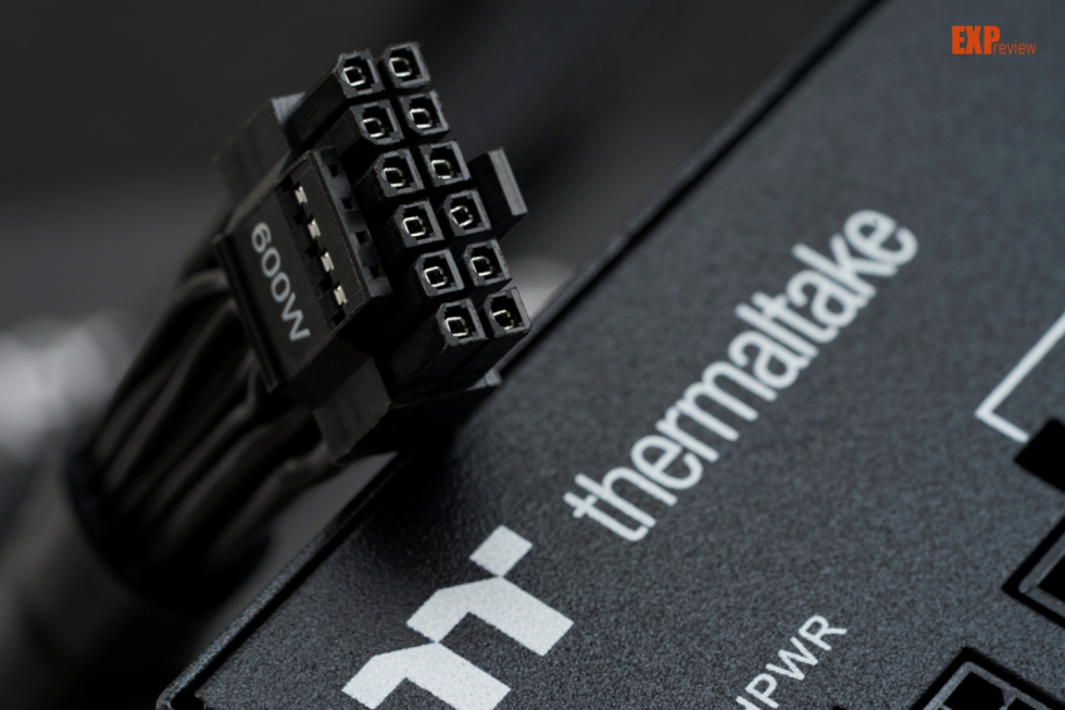

ATX 3.1电源设计指南带来的当然不仅仅是全新的版本号,其相比ATX 3.0虽然没有在电气性能要求上作出重大改变,但基本规格确实有发生变化。ATX 3.1电源设计指南的重点更新,就是引入了PCIe 5.1规范的新接口,这个接口名为12V-2x6接口,是用来取代12VHPWR接口的,不过从外观上就可以看出,其实这两个接口在物理结构上是相同的,12V-2x6接口是在后者的基础上进行优化调整而来,在使用上亦兼容12VHPWR接口。
新的12V-2x6接口主要的变化,其实不在供电端接口或者说是线端接口上,其影响的更多地是安装在显卡等用电设备上的接口,又或者是电源的模组接口,一般来说称之为“PCB端口”。按照ATX 3.1电源设计指南给出的规格,12V-2x6接口的PCB端口在接线定义上与12VHPWR的PCB端口完全一致,但是内部针脚的长度并不一样,特别是用于通讯与定义端口功率的小4pin,其接针长度是要短于12VHPWR接口的。
这个设计的用意,是提升接口的安全性,更短的接针可以使得12V-2x6接口在没插到底的情况下,由于通讯与功率定义的小4pin未能良好接触,而直接切断对应端口的电源输出,或者是限制功率输出,从而起到保护用电设备,又或者是促使用户检查接线的作用,堪称是一种“傻瓜化”的设计,简单却又相当有效。
而为了配合新接口的安全设计,12V-2x6接口的功率定义新增了0W的级别,也就是关断输出,同时150W档次的定义方式也进行更改,总的来说就是12VHPWR接口最低仍然可以输出100W功率,在接口没有正确安装,最常见就是没插到底的情况下仍然可以供电,可能会存在安全隐患。而12V-2x6接口如果没有正确安装,那么其要么限制输出功率,要么直接没有输出,安全性自然有所提升了。
