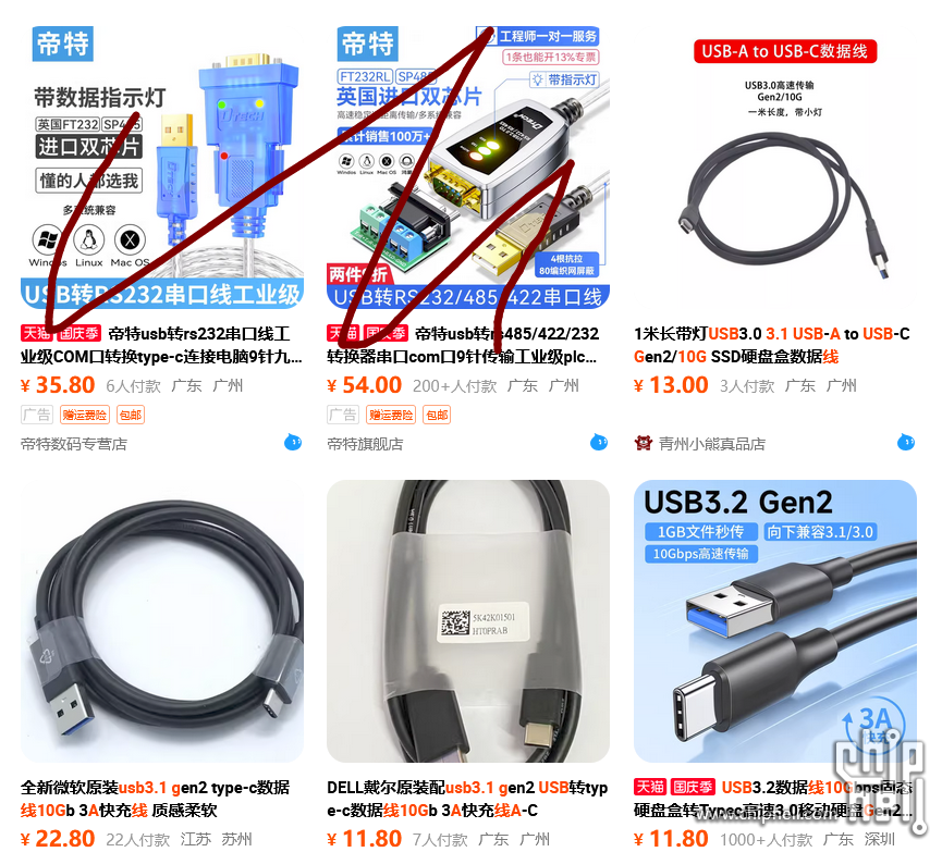

图上这两种线我都用过
所谓微软那个线传输速率没问题,就是TypeA端头那块橡胶不算太牢,戴尔那个typeC又粗又硬,用料扎实过头

Narumi 发表于 2023-9-28 09:52
那真不至于,现在便宜10g线一抓一大把。
便宜是一方面,但要确保传输速度达标的。

便宜是一方面,但要确保传输速度达标的。
……你这不废话,肯定达标啊。
这种线材你不会也要交智商税吧,我都是成捆成捆买,现在一点问题都没出过。
图上这两种线我都用过
所谓微软那个线传输速率没问题,就是TypeA ...
type-a除非台式机,笔记本上都没有10G速率的,基本都是标准usb3.0的速度,也就是只能跑500多,只有type-c才有10g或者20g的速率,这线都是type-a的,支持10g在普通笔记本上也跑不到速度的,所以根本看不出来真假
