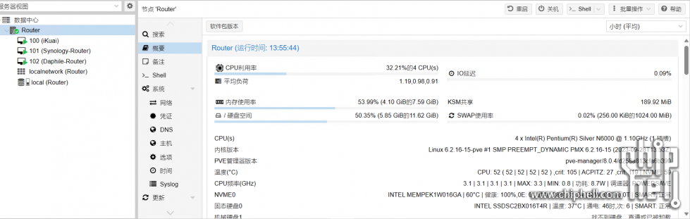

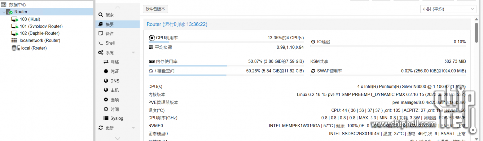

        手里有N305的EQ12pro,N6005的PN41,目前是N305做软路由,刚买了个被动散热的4个2.5g口N6000准备替换,BIOS放开了频率,可以设1、2核3.3g,全核3.1g,设PL1、PL2为20、25W,然后PVE中保留intel_pstate驱动,cpufrequtils中调度模式修改为powersave,设置最低频率0.8g,最高频率3.3g,可以实现0.8g-3.3g,全核3.1g的睿频(修改前PVE默认设置为performance模式,一直保持全核满频3.1g,只修改模式为powersave,一直保持全核默频1.1g)。
        针对闷罐,nvme口插最高工作温度可以85度的傲腾16g盘做系统盘,SATA口接最高工作温度70度的S3610做数据盘,避免掉盘,虚拟机装了爱快、黑裙和达菲。网口插满待机时cpu功耗3.3w,整机功耗12w,只挂一块600p、760p之类的低功耗ssd的话,整机待机功耗只有9w,只比J4125高出1w左右。温度也还行,高负载CPU核心温度60多度。
        基本比较满意,待机低温低功耗,高负载性能也能上得去。

还行吧,现在室温30度,n6000被动散热,pve的CPU性能模式下一个爱快,一个黑裙,待机温度52-56度之间。
