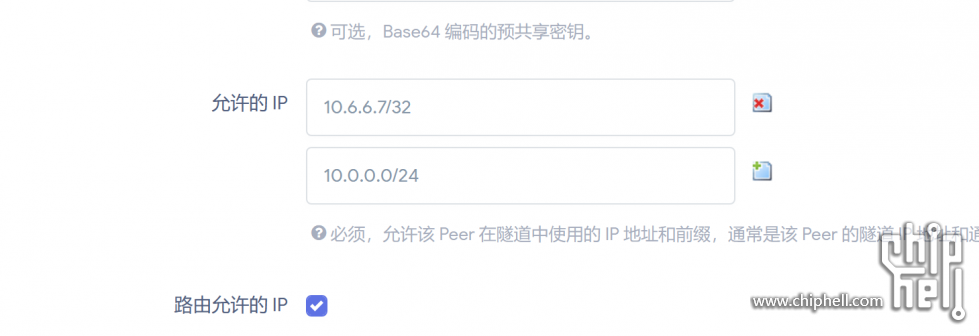

A端
ikuai为主路由,设置了VLAN有 10.0.0.0/24和192.168.10.0/24两个ip段
op为旁路由ip为10.0.0.2。设置了wireguard,ip为10.6.6.7
B端
ikuai为主路由,内网ip段10.10.10.1
op为旁路ip为10.10.10.2。设置了wireguard,ip为10.6.6.1
成功握手,B端能访问A端10.0.0.0/24段下的设备。求大神指教下,要怎么设置才能在访问A端192.168.10.0/24下的设备了,是不是要设置静态路由,求大神指点

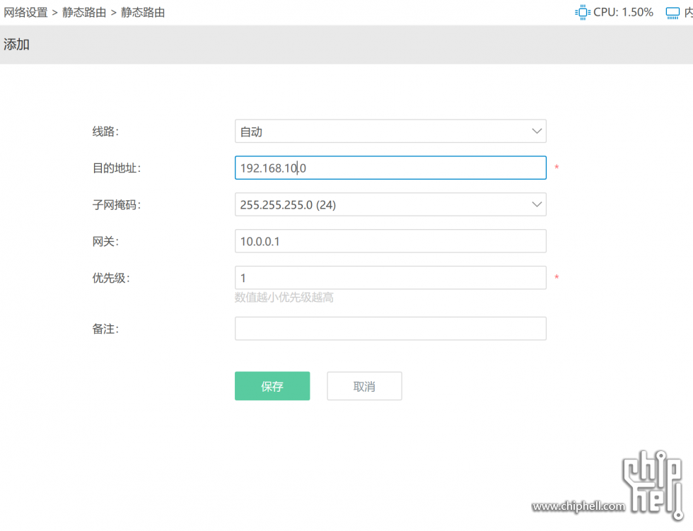

 楼主| 发表于 2023-10-12 14:52 | 显示全部楼层
c2h6o 发表于 2023-10-12 14:42
要在两个网都能访问的设备上添加静态路由,然后把设备的默认网关指向这个设备的IP(各网段对应各自的), ...
是要让192.168.10.0指向10.0.0.1吗。但是我wg中的ip是10.6.6.7

A

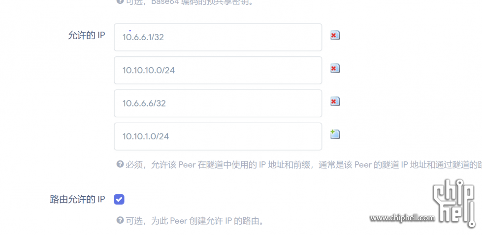

B

发表于 2023-10-13 10:14 | 显示全部楼层
允许的IP,指的是允许访问哪些IP段的,走wireguard。
按照你写的,如果要访问10.6.6.1 10.10.10.10 10.6.6.6 10.10.1.0,这些通过A的wireguard,
同理你写了B
允许IP,其实相当于路由
如果你用了电脑端的wireguard,你会发现生成的wg文件里的allowip和服务端是一样的,那对于客户端而言,allowip就是告诉客户端,是aip里的地址段,都走wg线路。
你要是为了保险,可以在A里面写A和B所有需要访问的网段,同理也在B里写,然后一个个删除,就可以做到最精简的了

发表于 2023-10-13 10:28 | 显示全部楼层
这是配的对端(peer)的信息,不是本机的信息。路由,说白了,就是告诉IP数据包想去哪个网段,应该往哪个ip走的。所以这里表明如果要去图里的ip地址和网段,就往对端转发。

我觉得应该B端OP加个静态路由把192.168.10.0/24指向A端的10.6.6.7,然后A端OP写一个静态路由把192.168.10.0/24指向ikuai的网关,然后按照这个逻辑分别给AB端的路由器写回程路由就行了。这样写的话应该只有B端设备的网关是B端的OP时才有效
