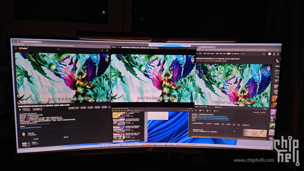

完全相同的症状……目前看来触发条件应该是包括显示器支持HDR且需要开启win全局HDR就会出现这个问题……
不过目前我仅有油管有这个问题,b站正常,我还特意从油管上扒了个视频下来用pot播放了下,亮度也正常,我一度以为是近期油管严打去广告插件导致视频前有一层没被屏蔽干净的图层导致的……
如图,左油管,中油管扒下来的视频用pot播放,右b站
发表于 2023-10-20 14:19 | 显示全部楼层
这是n卡即将要添加的针对浏览器在线视频的auto_hdr功能,目前n卡驱动还没正式支持被chrome 118 错误启用了,更新到119 beta或者上面有人说了浏览器启动后缀加-disable_vp_auto_hdr
