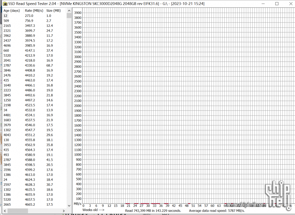

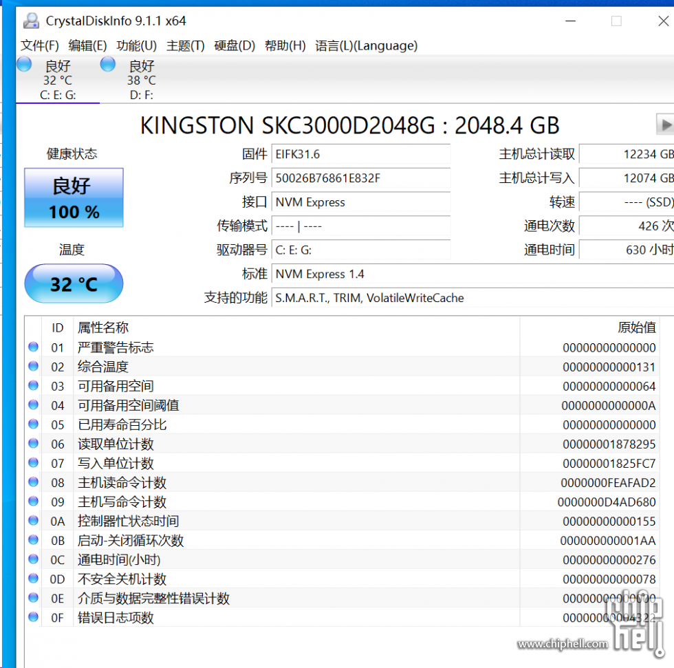

发表于 2023-10-21 15:28 | 显示全部楼层
Timolol 发表于 2023-10-21 14:35
看这个没用,我的KC3000用CrystalDiskInfo看也没有问题,你要用SSD Read Speed Tester测试SSD上真实文件 ...
刚测的

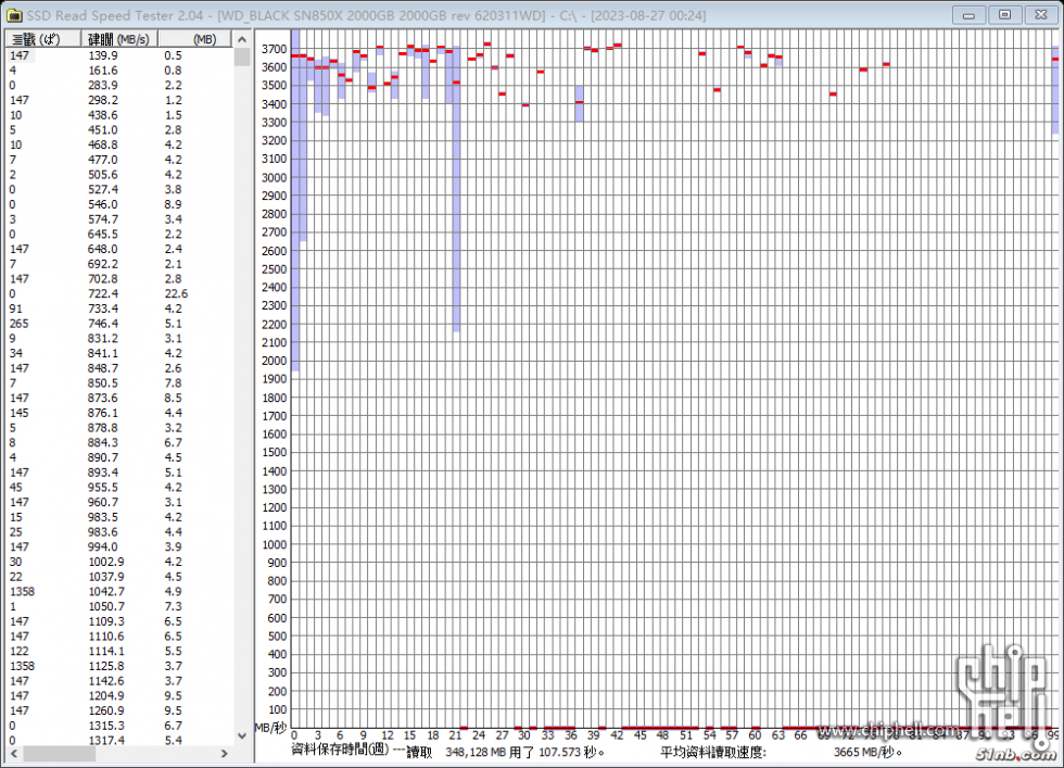

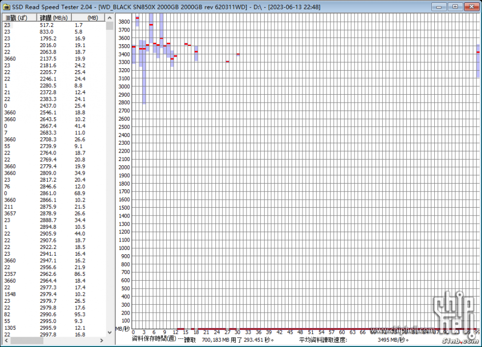

我sn850x都寄了,wd这几代的东西应该就不适合装系统
主力机现在是xg8 2t,自己的sn850x打算当从盘,毕竟导视频还是不错的
