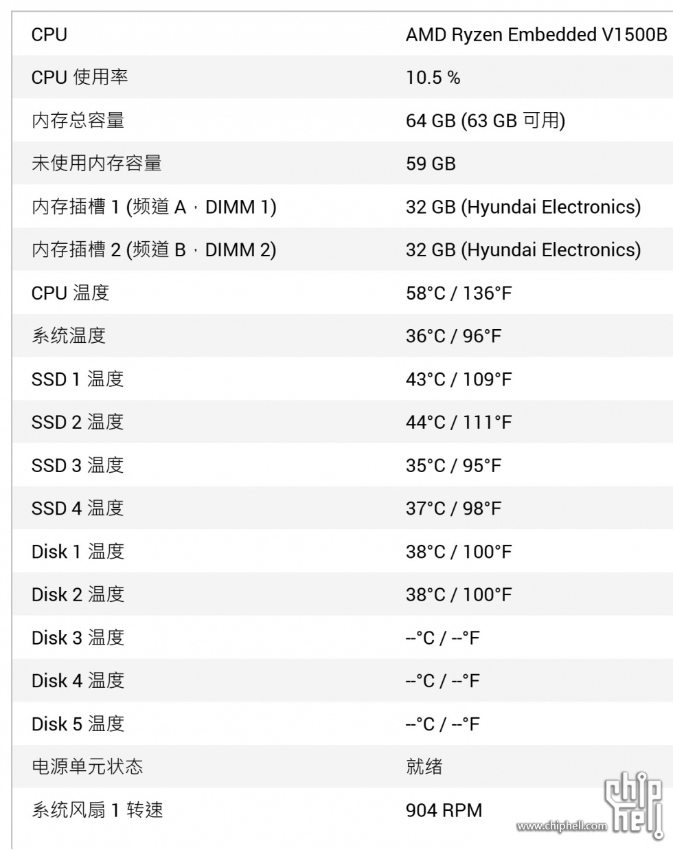

我是啥都没干,放哪儿,就开始飙车,原因是smart反馈个别320过热导致的,所以产生了这个问题555
发表于 2023-10-26 19:09 | 显示全部楼层
天刚黑不久(白天最高30°) 手机显示现在26° 体感要低1-2°左右。。。
俩机械14t俩900p 待机俩u2约43-44° 风扇自动的常态模式≈900转。。。
没去刻意观察温度 印象中风扇从来不曾到过最高2300转 就算30°以上 就算持续写入1小时以上。。。
补:nas就在屏幕后面 风声完全无感。。。

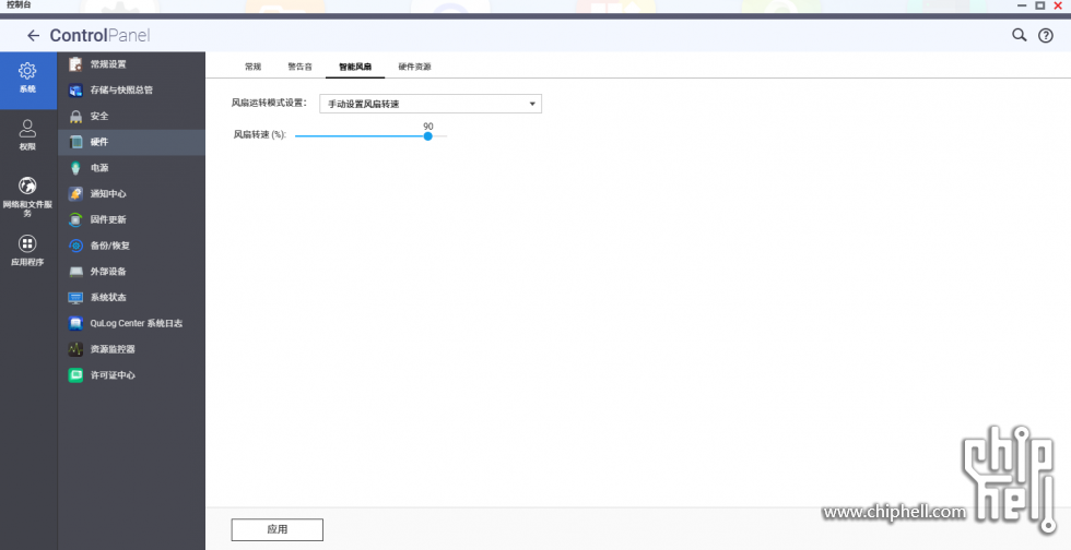

发表于 2023-10-27 09:23 | 显示全部楼层
我是扔机柜的,夏天自动硬盘全部45度左右,所以我手动拉到90%转速,声音还是比较响的,但是硬盘温度确实能降下来;另外我的U2盘目前是用M2转接的

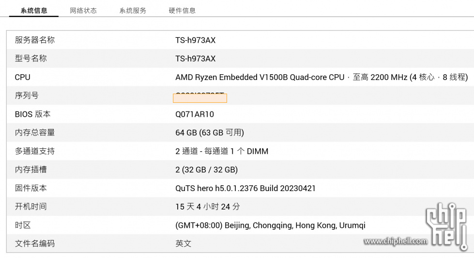

发表于 2023-10-27 13:35 | 显示全部楼层
Shiki88 发表于 2023-10-27 09:23
我是扔机柜的,夏天自动硬盘全部45度左右,所以我手动拉到90%转速,声音还是比较响的,但是硬盘温度确实 ...
为什么你盘位的字不一样 看我6楼图 而且你能显示内存是ecc 什么版本固件。。。
发表于 2023-10-27 14:01 | 显示全部楼层
不清楚,可能固件版本不一样?我是5.1.2的
发表于 2023-10-27 14:41 | 显示全部楼层
破案了 它没有通知我 现在512就跟你一样了。。。
