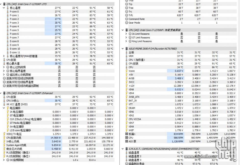

上周在本坛里面看到有高手推荐,我就下单买了2个,AM5&INTEL。
周末把测试的台子架起来试了下,这个冷头确实有点东西。
平台如下
12700KF/Prime Z690P
CPU满载为1.305V,使用240+280双排
对比测试的为库里奥P60T,简单跑R23。
单轮次
          P60T 93度       by冷头 85度
30min
          P60T 100度     by冷头 92度
部分图片,开始P60T的图没截图。
开始怕这个这个冷头推不动,我用了DDC+SC1000双泵推的,发现有点用力过猛了。
