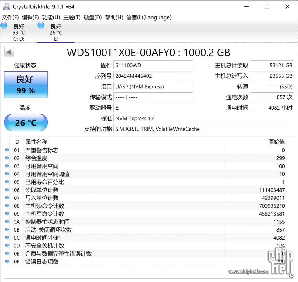

SN850 1T,健康度99%,写入23T,读取53T
通电次数857次,加电时间170日或4082小时
购买时间2020年11月1日,价格1500
3年前,如今时过境迁…………

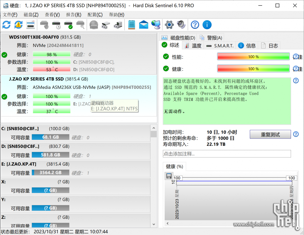

京造鲲鹏 4T,健康度100%,写入22T,读取42T
通电次数74次,加电时间10日或250小时
2023年9月12日购买,959元
