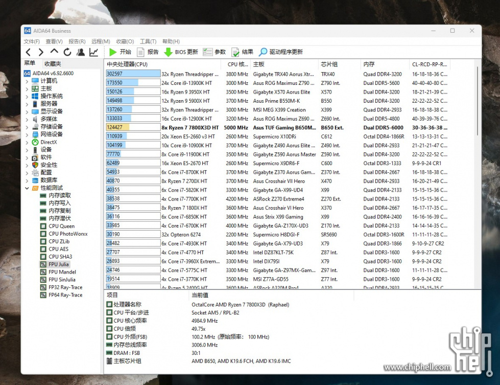

 楼主| 发表于 2023-11-2 00:08 | 显示全部楼层
cdp0080 发表于 2023-11-1 23:49
负压建议跑个 Aida 64 的 julia 测试看蓝不蓝
你是不是有魔法?跑了5圈没蓝,但把我WIFI跑掉线了,重启才活过来
依次从FPU Julia到FP64 Ra-Tracy这几项都跑跑,对检测ZEN4稳定性非常管用。

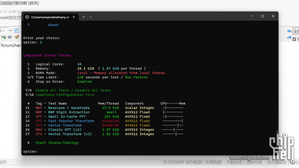

litel 发表于 2023-11-2 07:57
p95都不跑 furmark按住空格混合都不跑有啥意义。。。
AMD跑啥p95,Ycruncher了解一下,N64 VT3 VST带AVX512带内存带IMC一起都测了。512的压力可比avx高不少
